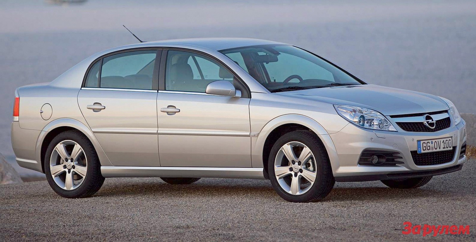

Opel Vectra
Общая оценка
На выбор предлагалась полная гамма кузовных вариантов: хэтчбек, седан и универсал Caravan. В мае 2003 года на рынок вывели статусный Signum с удлиненной колесной базой. Opel Vectra присущи основные добродетели семейной машины – просторный салон и вместительный багажник. В странах Европы особой популярностью пользуется Caravan, способный взять на борт от 530 до 1850 VDA-литров багажа. В конце 2005 года модель претерпела легкий фейслифтинг.
Ездовые качества
На скоростной прямой Vectra стабильна, в виражах предсказуема. Рулевое управление отличается хорошей обратной связью. Подвеска легко и бесшумно сглатывает мелкие и средние неровности, жестковато, но без намека на пробой отрабатывая крупные изъяны дорожного полотна. Из широкой линейки моторов эксперты TUV отдают предпочтение 1,9-литровым дизелям с отдачей в 120 или 150 «лошадок». Машины с внутреннего рынка только бензиновые, причем наибольшее распространение получили модификации 1.8 (125 л.с.) и 2.2 (147 л.с.). Незаурядная динамика горячих версий Vectra GTS с бензиновыми моторами V6 потребует от владельца и соответствующих расходов на содержание.
Недостатки
Не слишком выносливы шарниры верхних поперечных рычагов задней подвески, рулевые тяги. На дорестайлинговых машинах у владельцев были проблемы с мультиплексной шиной.
