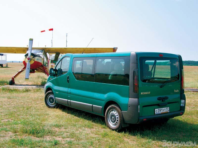

«Наверное, папа крокодил, а мама лягушка» – длинный, зеленый и лупоглазый «Рено-Трафик» явно рождал земноводные ассоциации. На самом деле, родословная у него куда сложнее, родители – концерны « Рено» и «Дженерал моторс», а братья-близнецы – «Опель-Виваро» и «Воксхолл-Виваро», с которыми «Трафик» появился на свет в 2002 году в английском Лутоне. Еще один, четвертый близнец – «Ниссан-Примастар» родом из Испании.
Переднеприводное семейство объединяет 33 варианта грузопассажирских кузовов, различающихся высотой, длиной колесной базы (3098 и 3498 мм), остеклением, а также числом сидений и боковых дверей. В Европе наиболее популярны дизели 1,9 и 2,5 л, в России же предлагают только двухлитровый бензиновый мотор мощностью 120 л.с. – такой и достался нам на тест.
Наш «Рено-Трафик» в варианте исполнения Combi L2H1 – это девятиместный грузопассажирский микроавтобус с длинной базой и низкой крышей. Стоимость в стандартной комплектации – $32 429, включающей «умную» подушку безопасности водителя с программируемым раскрытием. Из опций – аудиосистема с CD-плеером и вынесенным на руль управлением ($560), ABS, EBV и дисковые тормоза на всех колесах ($600), электроприводы передних стекол и зеркал ($355), кондиционер и дополнительный салонный отопитель ($1820), противотуманные фары ($170) и еще кое-что по мелочи. С окраской «металлик» ($500) все это увеличило цену до $36 899.
