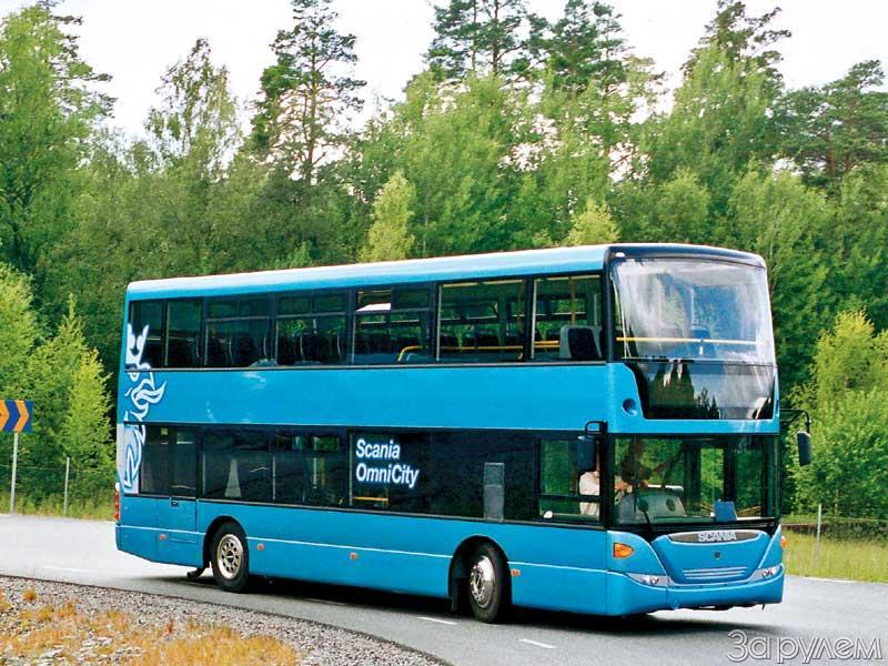

Оказаться за рулем легендарного даблдекера – редкая удача. Правый руль, чуть «винтом» лестница на второй этаж, крыша высотой под четыре метра. Если не обращать внимания на неклассический серо-голубой «металлик» и скандинавский пейзаж, можно подумать, находишься в Лондоне, а не в окрестностях шведского Сёдертелье.
Интерес к двухпалубному автобусу вовсе не праздный. Москва и Питер, наверное, единственные мировые столицы, где нет подобного подвижного состава. А на Западе такие автобусы ходят и по экскурсионным маршрутам. Дело прибыльное – вместо обычных 2–3 евро за проезд в Риме, к примеру, берут целых 17! Правда, билет действителен в течение суток – можно выйти на любой остановке, побродить вволю по Вечному городу и потом снова забраться на второй этаж подошедшего красного даблдекера. Власти Москвы, борясь с пробками, планируют в ближайшее время запустить по Садовому кольцу подобные автобусы вместо громоздких «гармоней».
Автобус сделан на основе неизвестного в России семейства «Скания Омнисити». У нас в Питере собирают только 12-метровые городские «Омнилинк» и междугородные «Омнилайн». Однако на других заводах делают «лайны» длиной 12,7 м, а городские и того больше – трехосники 13,7 и 14,6 м, да еще 18-метровые «гармошки».
Старожил наших городов «Икарус-280» по нынешним меркам – просто коротыш, в нем всего 16,5 метра. Серия «Омнисити» – это 12-метровые одиночные и 18-метровые сочлененные автобусы. Причем, в отличие от других серий, практически у всех есть модификации с правым рулем. Ради низкого пола двигатель разместили в заднем свесе – вертикально, поперек автобуса. Автоматическая 5–6-ступенчатая коробка ZF соединена с угловым редуктором. От него крутящий момент передается на портальный ведущий мост со смещенной к левому борту главной передачей. Однако низкопольная схема, оптимальная для континента, не совсем удобна в Англии. У праворульных «омнисити» нет двери в заднем свесе – мешает узкий, но высокий тоннель карданного вала и главной передачи.
В перспективную компоновку удачно вписался новый 5-цилиндровый турбодизель DC9 (ЗР, 2006, № 4). Он короче прежней рядной «шестерки», во многом унифицирован с другими двигателями, укладывается в Евро IV и V, а вибрации гасят два балансирных вала в нижней части картера. Диапазон мощности вполне достаточен – от 230 до 310 л. с., тем более что автобусы на Западе принято водить степенно. За рулем нередко увидишь женщин – их стиль вождения недоступен пониманию наших «джигитов», оседлавших маршрутки.
В истории Швеции был случай, когда флагману королевского флота надстроили вторую орудийную палубу. Красавец парусный фрегат «Васа» опрокинулся и затонул, едва покинув акваторию верфи. Надстраивали его по приказу самого короля, поэтому-то горе-корабелы сохранили головы. Но хотя обошлось без репрессий, память о конфузе живет в веках. Нынешнее поколение шведов трепетно относится к инженерным расчетам и четко усвоило, где должен находиться центр тяжести. Потому у даблдекера особая пневмоподвеска с электронным управлением, спереди независимая. Кроме низкого пола, здесь еще и низкие потолки на обоих этажах, а места для стоячих пассажиров – только на первом. На верхней палубе преобладают алюминий и стеклопластик, а пояс остекления узок и стекла тонки. Кстати, в странах, где солнца много, обходятся без верхних окошек и крыши. Если в поездке застанет дождь – придется раскрывать зонты, а вода стечет на загерметизированный пол и по водостокам – за борт. Проблем с системой отопления в таких омнибусах, естественно, нет, поскольку нет и самой системы.
