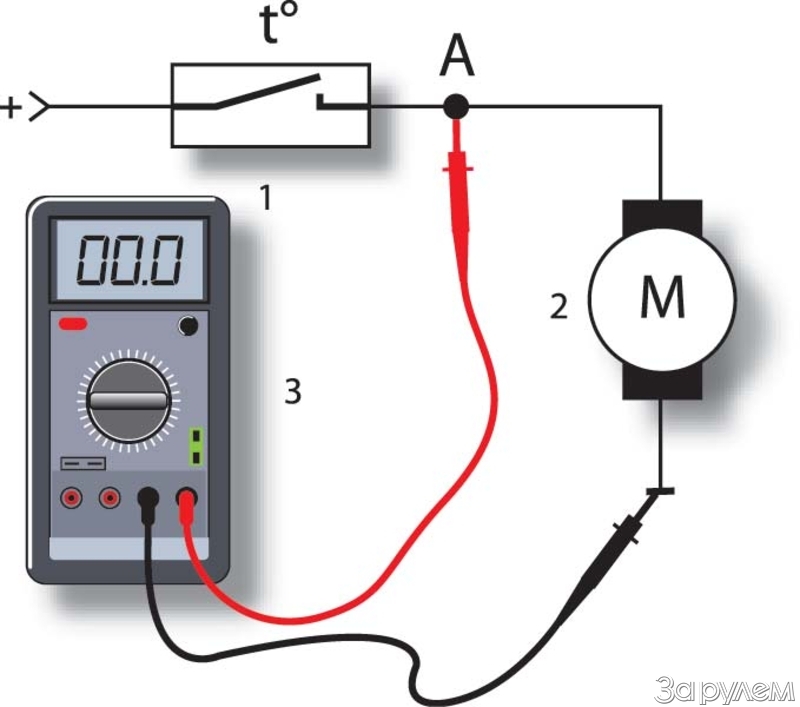

Проверим, какое же напряжение поступает на электродвигатель. Схема измерения – на рис. 1.
Напряжение в точке А (после биметаллического выключателя) должно быть в пределах 11–13 В при включенных (подчеркнем это) дворниках и щетках, движущихся уже по высохшему стеклу после омывателя. Если напряжение ниже 10 В, электромотор с трудом справляется с работой – и может остановиться.
