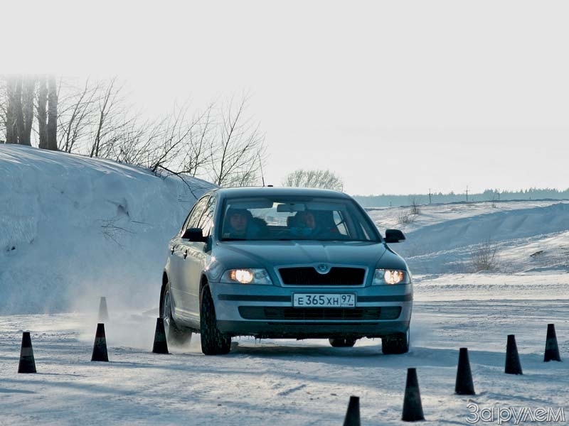

Мы решили проверить, как влияет на характеристики автомобиля переход с пятнадцати на шестнадцать дюймов в зимних шинах: что выигрывает, а что теряет владелец?
Шины одной модели «Нокиан-Хаккапелита 5», автомобиль « Шкода Октавия А5», для которого оба размера – штатные. Испытания проведены после тщательной обкатки по традиционной методике ЗР. Результаты замеров и оценки приведены в таблицах.
Как видим, убедительной победы одних шин над другими не получилось. В чем-то впереди оказался «пятнадцатый» размер, зато «шестнадцатый» взял свое в другом. Хорошие шины, летние или зимние, – всегда компромисс. Одновременно улучшить все свойства практически невозможно. Подтягивание одних показателей влечет за собой ухудшение других.
Чем хорош размер 195/ 65R15? У этих шин чуть лучше торможение на снегу, заметно лучше разгон на снегу и на льду, боковое сцепление при «переставке» на укатанном снегу. Кроме того, более информативно торможение без электроники, лучше плавность хода, а также проходимость в глубоком снегу.
А в чем выигрывают 16-дюймовые? Совсем немного в боковых сцепных свойствах на льду на грани скольжений, причем при переходе в скольжение преимущество увеличивается. Также они чуть лучше тормозят на асфальте и экономят топливо. Хотя, что такое 100 граммов на 100 километров? Кто заметит сэкономленный литр топлива, когда потрачено сто? Совсем чуть-чуть лучше управляемость, но только на льду и асфальте. Из более заметных отличий – меньше шум и четче курс на асфальте.
