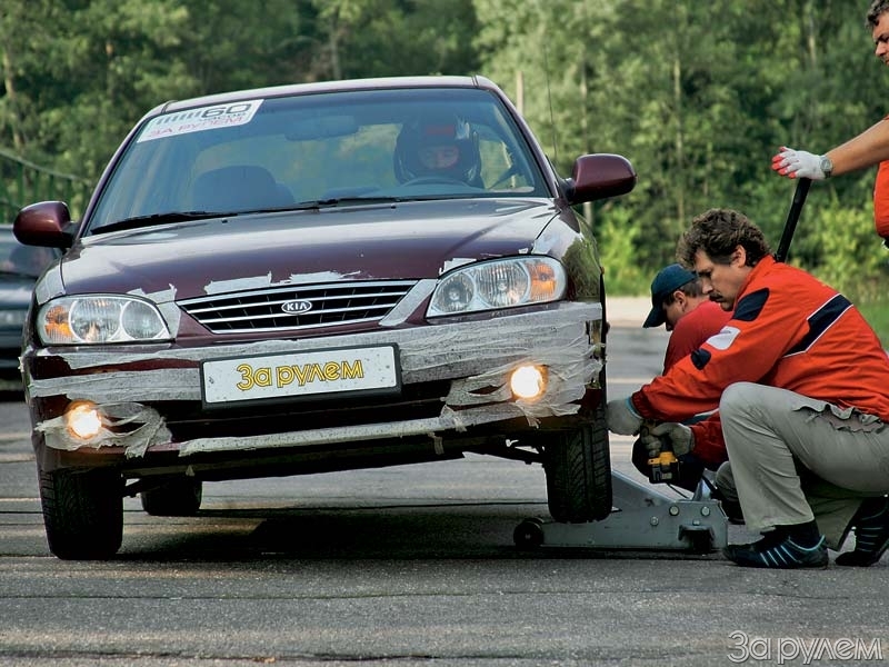

Каждый комплект покрышек с учетом смены направления движения должен отработать по два рабочих дня (чуть более суток в движении) или около 5000 км. Естественно, колеса строго ориентированы по месту расположения на автомобиле: левое, правое, переднее, заднее. Глубину протектора контролируем ежедневно, также детально осматриваем шины, оцениваем биения и выявляемые дефекты. Кроме того, перед началом и по окончании заездов замерим сцепные свойства шин на сухом и мокром покрытиях.

«Волга» истирала свои шины «Нокиан» прямо на глазах. В начале второго дня водители начали жаловаться на сильную вибрацию руля. Ближайший пит-стоп выявил окончательно окривевшее переднее колесо и, словно в довесок к этому, изношенные до индикатора задние. Невероятно: думали ведь, что шести колес «Нокиан» хватит на целую рабочую неделю! Конечно, в таком износе виновата не только «Волга», но и купленные покрышки, явно отличающиеся по свойствам от предоставленных производителем.
А что в стане «зачетных»? К концу первого дня на «Спектре» (самом быстром автомобиле) также появилась вибрация на рулевом колесе. Механики выявили небольшое биение левой передней покрышки. И ею оказалась опять «Нокиан», причем с пробегом всего-то 1800 км. Действительно, темп износа финских шин несколько выше, хотя разница с «Мишленом» незначительная – замеры глубины протекторов в конце пробега показали, что их остаточные величины близки (см. графики).
