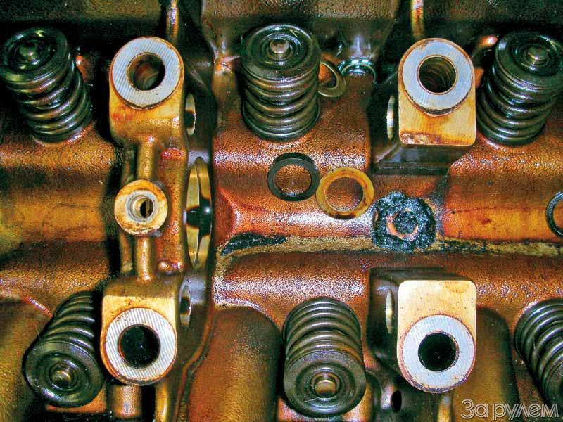

Есть, впрочем, косвенный метод – «Скользящее кольцо». Он позволяет сравнить масла между собой и посеять (или снять) сомнение в реальности заявленного класса. Суть его довольно проста. На неподвижный алюминиевый поршень с электронагревателем внутри надето двигающееся вверх-вниз кольцо. Масло на раскаленном поршне интенсивно окисляется и образует отложения. Ясно, что чем их больше – тем хуже. Количественно же толщину лаковой пленки определяют в баллах, сравнивая темнеющий на глазах поршень с образцовой цветной шкалой, отградуированной в баллах от 1 до 6. Короче говоря, чем выше буква в заявленном классе API, тем меньше должно быть баллов. И это можно понять: высоконагруженный двигатель содержит трущиеся пары с более высокой температурой, которые при интенсивном образовании отложений могут выйти из строя. А если еще проще, то 4 балла, вполне нормальные для масел класса SG, вызовут серьезные сомнения в реальном качестве масла, заявленном как SL!
Выдающийся 1 балл показал единственный образец – Valvolin DuraBlend MXI.
