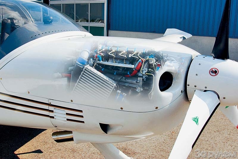

Современные легковые дизели полюбили не только западноевропейские автомобилисты, но и авиаторы. Экономичные моторы достаточно мощны и легки для небольших самолетов. Благодаря турбокомпрессору они не теряют мощности даже на большой высоте, еще заметнее экономя стремительно дорожающее топливо. Двигатели, кстати, даже способны работать на авиационном керосине, который, в отличие от авиационного бензина (этилированного, с октановым числом 100), есть в любом аэропорту.
Но вот незадача: новейшие «мерседесовские» дизели для самолетов оказались недостаточно... надежны. Ведь 700 часов до ремонта – даже по меркам малой авиации слишком мало. Нужно вчетверо-впятеро больше! За доработку взялась немецкая ТАЕ (Тилерт эйркрафт энжинс) и добилась впечатляющих результатов: мотор прошел сертификацию по авиационным правилам и получил назначенный ресурс до ремонта 2400 часов. Вот только от двигателя, по сути, остались «рожки да ножки». Точнее, блок цилиндров, поршни и топливная аппаратура. Авиационный коленвал (фото внизу справа) заметно толще и по коренным, и по шатунным шейкам. Кстати, с учетом издержек малосерийного производства и авиационной сертификации стоимость двигателя вырастает почти на порядок – 1,7-литровый «Центурион» ТАЕ стоит примерно как «Мерседес-Бенц А170 CDI», в котором установлен его автомобильный тезка.
