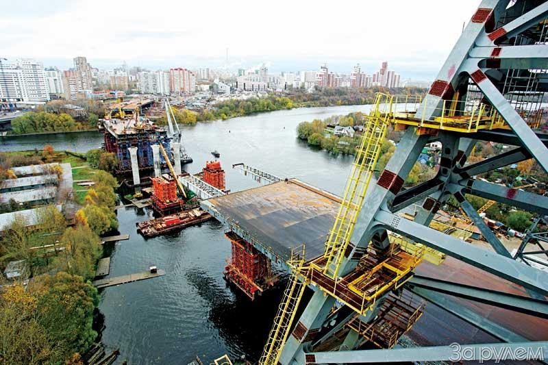

Из неги осеннего благодушия меня выхватывает гудок буксира. Там, внизу, у строящейся опоры «паркуется» речной работяга и десяток рабочих в ярких комбинезонах начинают сноровисто перетаскивать на площадку доставленный по воде груз. С почти 100-метровой высоты их работа напоминает организованный хаос гигантского муравейника. Где каждый, как известно, знает свой маневр.

Мы стоим с Константином на металлической площадке в верхней части будущей арки. Впрочем, сейчас это еще не арка, а две гигантские руки, поддерживаемые специальными фермами. Шумов, словно главнокомандующий, объясняет, на каком участке «сражения» за новый мост что происходит в данный момент.
А происходит вот что. На берегу монтируют стальные конструкции будущего дорожного полотна, а затем их надвигают по направляющим к центру реки. Стальная «полосочка» шириной в 44 метра, которая станет 8-рядной автострадой, ползет с незаметной глазу скоростью. За месяц берега становятся ближе друг к другу примерно на 60 метров. В декабре конструкции моста общей длиной 420 метров встретятся. А гигантские домкраты сведут в единую арку две дуги стальных рук.
И при великанских габаритах будущего многотонного и многометрового моста допуски, особенно в местах будущих креплений тросов, ничтожно малы – до 3 миллиметров!
