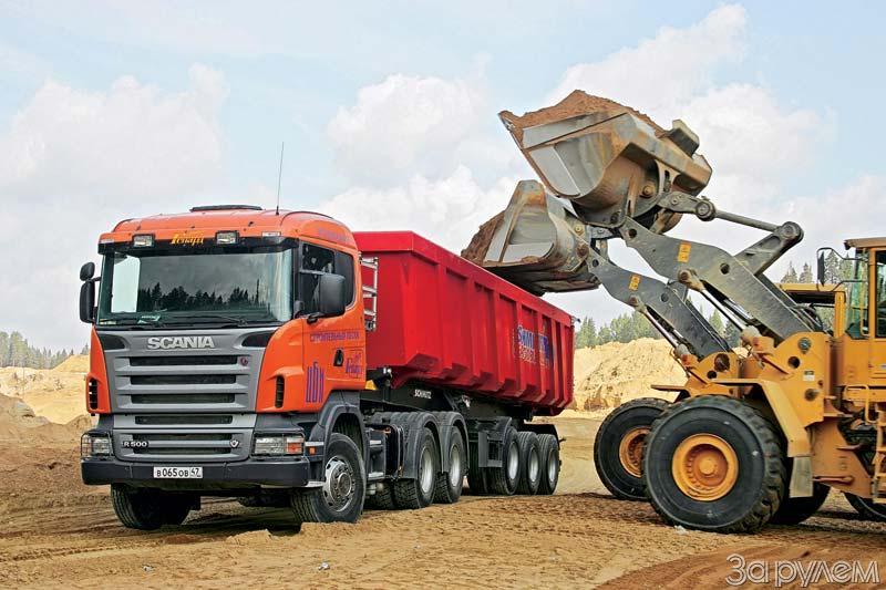

В иной даже с полным приводом страшно соваться – того и гляди придется застрявший самосвал выталкивать бульдозером. Но там, где о подъездных путях позаботились, пускают даже автопоезда. Под Питером, в Сертолове тягачи «Скания» серии R работают с самосвальными полуприцепами «Шмиц». За один рейс такой автопоезд перевозит 50 тонн песка – как пять ветеранов КамАЗ-5511.
Машины пришли совсем недавно – в кабине еще пахнет заводом, – но уже намотали по 25–30 тысяч километров. Работают круглые сутки, с редкими выходными для двух сменных водителей. Плечо перевозки от 40 до 100 км, иной раз за смену проезжают полтысячи. Не всякая машина выдержит столь высокий темп, поэтому тягачи под такую работу надо выбирать особенно тщательно. Питерцы отдали предпочтение «шведам». Дополнительный аргумент в пользу «гриффона» – рядом фирменная СТО и взаимоотношения по-соседски хорошие.
Подобрать модель тягача и его исполнение перевозчику помогают инженеры представительства. Зная полную массу автопоезда, параметры рельефа местности и прочие условия эксплуатации, можно получить виртуальный автомобиль с вполне конкретными характеристиками. Мощность двигателя, варианты трансмиссии, ожидаемый расход топлива, нагрузка на оси и шины, основные геометрические размеры, тормозные свойства – вполне достаточно информации для принятия решения.

Фотография не передает размеров кузова-вагона. Его надо видеть – почти 9 метров длиной, высота бортов 1,6 метра. Если кузов поднят, то козырек его окажется на уровне пятого этажа жилого дома! Однако размеры и компоновка полуприцепа создают проблемы. При разгрузке на неровной площадке грунт, прилипший к бортам, может завалить набок весь автопоезд, скрутить раму. Зимой для обогрева днища к полуприцепу сложно подвести выхлопные газы. К тому же у наддувных двигателей в исполнении Евро III они холоднее, чем у атмосферного дизеля.
Конечно же, немцы об этом знают и подошли к решению задачи в комплексе. Делают раму повышенной прочности, при разгрузке электроника чуть стравливает воздух из пневмобаллонов подвески «Шмица». Так колеса лучше приспосабливаются к неровностям, и пусть на 150–200 мм, но полуприцеп становится ниже. Все же самые большие надежды возлагают на установку в кузов полимерного вкладыша – к хорошей тефлоновой сковороде ничего не липнет. Покрытие днища толстое – 15 мм, износостойкое, закреплено болтами и выдерживает перепады температур от –40 до +40°С.
