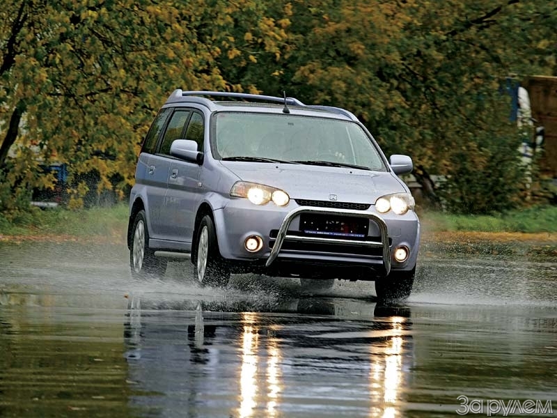

Больше других приглянулась « Honda HR-V» 2004 года выпуска с «детским» пробегом 39 тыс. км. Два года назад владелец заплатил за нее в автосалоне немногим больше $25 тыс., нам предложили раскошелиться на $20 800.
В соответствии с заключением специалистов « Хонда» пребывала в идеальном техническом состоянии – графа «рекомендации» в акте техосмотра пуста. Что ж, посмотрим.
Кузов отмыли на славу, благо есть что показать – лак не затерт, царапин нет. Не видно и следов кузовного ремонта, лишь пара сколов аккуратно подкрашена. На правом колесном диске обнаружилась небольшая царапина, что при нашей толчее – обычное дело. Антикор свое отслужил – заводское покрытие в правой задней арке уже стерто до краски. Передний бампер чуть перекошен, а на его юбке нашлась пара царапин, видимых только из положения лежа. Похоже, неудачно съехали с бордюра.
Подкрылки и брызговики у всех колес без повреждений. Даже хромированные трубы вдоль порогов девственно целы. Кстати, они не только для декорации – при движении по неровной дороге снижают шанс посадить автомобиль на низко висящий резонатор. От прежнего хозяина остались «хондовские» коврики на полу и в багажнике да в меру чистый, непрокуренный салон. Пепельница не нашлась вовсе. Она в HR-V переносная – видно, обрела покой в какой-то другой курилке.
На ходу в «Хонде» тихо. Жесткая обивка, гулкая при постукивании, о себе не напоминает. Разгон машины с вариатором энергичный; что уж он там в трансмиссии творит, большинству обывателей неведомо, но под педалью каждый раз именно столько тяги, сколько надо. Оптимальный вариант для несуетливого перемещения по городским пробкам, однако в обслуживании такая бесступенчатая КП требует внимания. Масло следует заливать только рекомендованное изготовителем, об этом даже «воротничок» на щупе предупреждает. Напомним (ЗР, 2005, № 7), для автомобилей до 2002 года рекомендовано оригинальное масло CVT Transmission Fluid или ATF Z1, с 2002 года – только ATF Z1. Ротозеи могут попасть на замену узла (новый стоит около $8 тыс., б/у – всего вдвое дешевле, но его еще поискать).
Недостатки обнаружили лишь мелкие. Не понравилось расположение кнопки противотуманных фар, появившихся после рестайлинга 2002 года, – на центральном тоннеле рядом с ручником. Вызвал подозрение звук, возникающий при полностью вывернутых колесах и сопровождающийся несильной вибрацией пола. Это явно не гидроусилитель руля, он сипит не так и без дрожи под ногами. Не похож звук и на «хрюканье» заднего моста, которое появляется гораздо позже, к 60-й тысяче (об этом подробнее в ЗР, 2005, № 7). Очень смахивает на задевание колес за арки или рычаги подвески, но следов нет. Остается предположить дефект ШРУСов. Впрочем, они не щелкают и не хрустят, а потому сколько-то поживут. Кстати, в данном случае покупатель может «выключить звук» позже, по гарантии.
