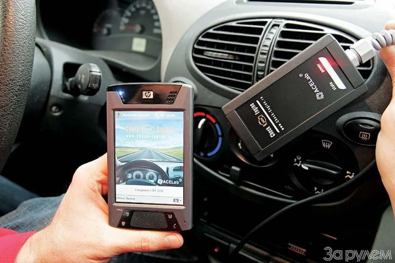

Владелец такого компьютера может продиагностировать автомобиль благодаря новой разработке ростовской фирмы АСЕ. Опираясь на богатый опыт создания профессиональных диагностических программ для персональных компьютеров, специалисты АСЕ выпустили облегченную версию для наладонного компьютера с говорящим названием CHECK ENGINE. Программу следует почерпнуть («скачать») с сайта производителя, а для диалога с электронным блоком управления двигателем нужно лишь подключить к диагностическому разъему адаптер (фото 1) производства АСЕ. (Пока цена комплекта около 3 тыс. руб., но в дальнейшем наверняка снизится.) К «наладоннику» предъявляется одно важное требование – возможность беспроводной связи Blue-tooth.
