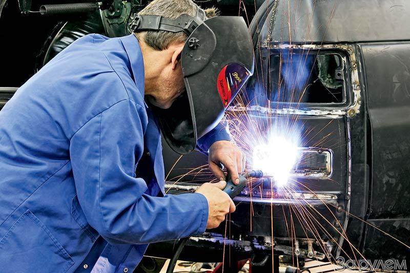

Местные повреждения правят по старинке – поддержками, молотками и споттерами (последний – симбиоз точечной сварки и обратного молотка). Вакуумные приспособы тут не жалуют за непредсказуемый результат. Поясним: при ударе лакокрасочное покрытие тянется заодно с металлом, а при правке может слегка отслоиться или дать микротрещины. Если все оставить как есть, результат обязательно вылезет наружу. Поверхности из-под молотка в этом смысле куда надежнее. Для соединения панелей используют контактную сварку, предварительно промазав стык токопроводящим грунтом. Он и процессу не препятствует, и щелевой коррозии противостоит. К алюминиевым деталям нужен особый подход – защитную газовую смесь, например, приобретают в одном из научно-исследовательских институтов. Чистый аргон чересчур капризен – то пережог, то непровар. Пластиковым поверхностям форму возвращают, однако дыры и трещины не заделывают – ненадежно. Вопреки расхожему мнению, пластик не намного дороже металла и покупка новых запчастей отнюдь не разорительна. Устранив все изъяны, кузов собирают вчерне, то есть устанавливают все ранее снятые детали, кроме стекол и арматуры. Делают это для проверки качества ремонта – подгонки деталей, равномерности зазоров и т. д. Затем автомобиль снова разбирают – подготовку поверхностей и окраску проводят по частям, ведь иначе к изнанке детали не подобраться!
