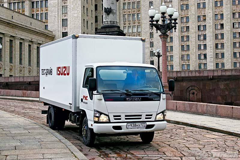

Лет десять назад неокрепшему бизнесу вполне хватало полуторатонных «газелей». Сегодня объемы разовых перевозок возросли, заработали кредитные и лизинговые схемы, компании стали крупнее и богаче – появился спрос на среднетоннажные грузовики. Естественно, они дороже, но и эффективнее при грамотной организации работы. Емкость российского рынка оценивают в десятки тысяч машин в год, причем нужны не только грузовики, но и шасси для установки оборудования. Просчитав ситуацию, компания «Северсталь-Авто» организовала в Ульяновске сборочное производство японских «Исудзу». Из многочисленных серий и модификаций, различающихся грузоподъемностью, базой, силовыми агрегатами, было выбрано популярное шасси NQR71P грузоподъемностью 5 т.

Резкий порыв бокового ветра качнул громадный изотермический фургон – изделие фирмы «Мосдизайнмаш» имеет объем 20 мз. Толщина утепленных пенополистиролом дна, потолка и передней стенки 130 мм, боковых стен и дверей в корме 90 мм, температурный режим +12–20°С. Хитрое подпружиненное крепление кузова, допускающее небольшую подвижность, разгружает каркас фургона при перекосе рамы на неровностях. Вместе с монтажом, противоподкатным брусом и пластиковыми брызговиками на колесах такой «термос» стоит 298 тыс. руб.
