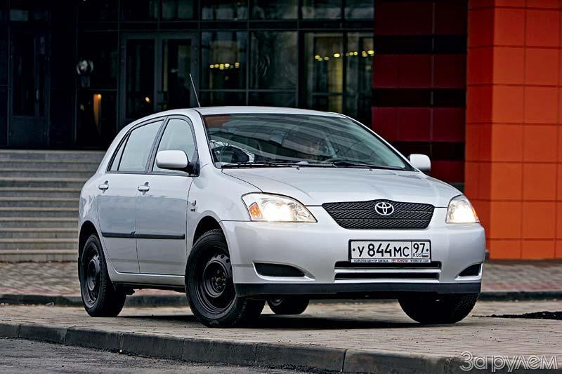

Продавалась модель с переменным успехом, в частности, предпоследнее поколение упрекали за невыразительный дизайн, но вот надежными «короллы» считались всегда. Девятое поколение (Е12), о котором пойдет речь, появилось на рубеже веков (см. Историю модели) и выпускается поныне с четырьмя типами кузовов: трех- и пятидверный хэтчбек, седан и универсал.
На японском рынке поголовье дополняют модели Allex, Corolla Runx и Corolla Fielder. Модификацию Verso мы не затрагиваем – во многом это совсем другой автомобиль.
По сравнению с предшественницей машина подросла на 90 мм и располнела на 20 мм. Колесная база увеличилась на 135 мм, но главное – автомобиль обрел узнаваемый и выразительный облик. Шеф-дизайнер Такеши Ешида и руководитель Европейского конструкторского штаба Лука Де Мео так «вылизывали» внешность, что поступились унификацией. Передняя часть седанов и хэтчбеков (крылья, капот, бампер, фары, решетка) абсолютно разные.
