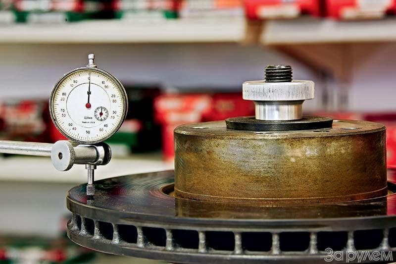

К тормозным дискам предъявляют куда более скромные требования. Баланс между коэффициентом трения и износостойкостью обеспечивает серый чугун с нитевидным графитом. Стабильности геометрических параметров добиваются соблюдением рецептуры материала, качеством литья и точностью обработки.
Сложнее обеспечить теплоотвод. В защите от высокой температуры нуждаются два участка – тот, что контактирует со ступицей (внутри которой прячется нестойкий к перегреву подшипник), и собственно рабочая зона. В первом случае панацеей служит характерная кольцевая проточка в зоне ступицы – таким образом удается уменьшить площадь «проводника». Впрочем, встречаются и более замысловатые варианты (в основном – разновидности сборных конструкций). Во втором идут от обратного, увеличивая поверхности излучения одновременно с диаметром диска до тех пор, пока механизмы умещаются в колесе. Если этого недостаточно, между парой рабочих поверхностей встраивают охлаждающую крыльчатку – получается вентилируемый диск. Именно такие сейчас повсеместно используют в передних, более нагруженных тормозах.

2. Не пренебрегайте обкаткой. На протяжении первых 200 км избегайте резких торможений – это защитит непритертые поверхности от местных перегревов.
3. При монтаже диска тщательно очистите контактную поверхность ступицы – это позволит избежать перекосов и биения.
