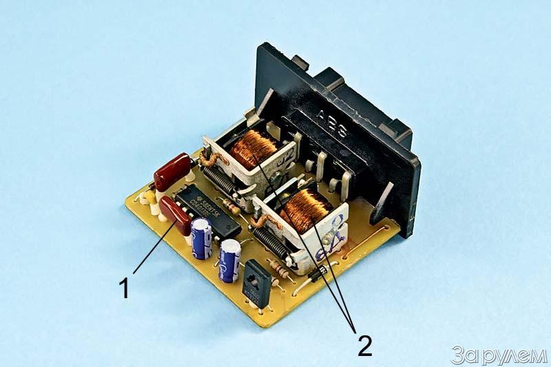

Напрашивается вывод: необходимо такое устройство, которое после отключения самостоятельно возвратится в исходное состояние. Например, в положение ближнего света, если речь о фарах, или к выключенному состоянию задних противотуманных фонарей, обогрева заднего стекла и т.п. Это импульсное реле.
Любопытно отметить, что импульсные реле задних противотуманных фонарей «Волги» и вазовских машин, если верить их каталожным номерам, якобы чем-то различаются. Сколько мы ни искали, разницы ни в цоколевке, ни в разъемах не нашли. Разве что вариант для «Волги» дороже, хотя комплектующие одни и те же. На наш взгляд, эти реле взаимозаменяемы. Ориентировочные цены реле: головного света «Волги» – около 160 руб., противотуманных фонарей «Волги» – около 150 руб., реле для машин ВАЗ – 100–130 руб.
Отечественные импульсные реле, по нашему опыту, надежны и очень функциональны.
