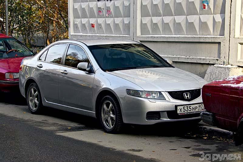

Излюбленный владельцами способ ухудшения прозрачности – тонирующая пленка. Многие не видят ничего зазорного в глухой тонировке, спасающей седоков от палящего солнца и любопытства «потусторонних» личностей. Увы, пленка ограничивает видимость также изнутри машины, превращая езду (особенно в сумерках и темноте) в опасный аттракцион.
Официальный компромисс выглядит так: светопропускание ветрового стекла должно быть не менее 75%, передних боковых – не менее 70%. Кроме этого, в верхней части ветрового стекла допускается прозрачная цветная полоса шириной до 140 мм. Остальные стекла можно затонировать как угодно (исключая слепящую зеркальную тонировку) и даже за-весить шторами – были бы на месте наружные зеркала. Вторая беда – сколы и трещины. ГОСТ нетерпим только к последним – их не должно быть в зоне работы дворника на половине стекла со стороны водителя. Вне закона объявлены свисающие с потолка и лежащие на «торпедо» бегемоты, вымпелы, боксерские перчатки и т.д. – все, что мешает видеть дорогу. Не стоит впадать и в другую крайность: стекла, предусмотренные конструкцией, должны быть на своих местах – с пустыми или наглухо заделанными проемами техосмотр не пройти!
