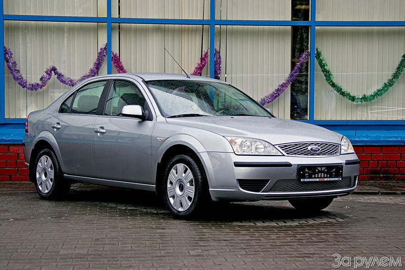

НАРИСУЕМ – БУДЕМ ЖИТЬ
Благодаря стараниям стилистов во главе с Крисом Бердом «Мондео» третьего поколения не стал «серой мышкой». Силуэт утвердили без привычного пластилинового макета. В отличие от «Фокуса» и «Ка», облик в том же стиле new edge (новая грань) получился более сдержанным, как и подобает машине D-класса. Подтверждением стали продажи: в лучшие годы «Мондео» уступал лишь «Пассату» и «Авенсису». Да и на вторичном рынке цены на него немногим ниже: на авто первых партий они начинаются с $12 000, за двух- трехлетки просят не менее $17 000.
Увы, компьютерное моделирование не позволило полностью учесть нюансы деформации кузова при столкновении. Четыре звезды по результатам крэш-теста (см. Историю модели) в целом неплохо, но основные баллы (18 – высшая оценка!) заработаны за стойкость к боковому удару. А вот 10 баллов за фронтальный – для авто нового тысячелетия маловато. И это при наличии в базовой комплектации системы IPS (Intelligent Protection System), отвечающей за преднатяг ремней и степень раскрытия четырех подушек и двух боковых шторок в зависимости от скорости столкновения и даже роста водителя!
Однако говорить о слабости кузова в штатных режимах не приходится, на неровностях он не скрипит (значит, не дышит), да и коррозии противостоит получше, чем предшественники. Хотя поначалу были проблемы с отслоением мастики и коррозией нижних кромок дверей, но на более поздних «мондео» ржа – редкость. Заводская гарантия: от сквозной коррозии – 12 лет (при условии регулярных осмотров у дилера), на лакокрасочное покрытие – год (как и на АКБ, амортизаторы, переднюю и заднюю оптику, элементы отделки кузова и интерьера), на автомобиль в целом – 2 года или 100 тыс. км. Гарантию у «Форда» можно продлить (докупить) до 4-х лет (подробнее об этом – в ближайших номерах журнала).
