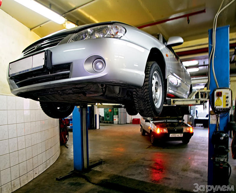

Проблем с «расходниками» на «Спектру» нет. Все, что может понадобиться при ТО, в московских магазинах есть, причем разного исполнения (оригинал и неоригинал). Но начинать надо не с этого, а с изучения «Руководства по ремонту», чтобы по описанию (или по месту) прикинуть сложность работы. Какая-то может оказаться не по зубам, тогда лучше вовсе не лезть, а обратиться к мастерам. В этом случае купленная впрок запчасть окажется лишней, дилер предпочитает ставить свои железки.
Начнем с ритуала – замены масла в двигателе. Если сливную пробку можно отвернуть и с земли, то к фильтру без ямы или эстакады подобраться сложно, как и из-под капота. Кроме этого нужен съемник-чашка для масляного фильтра. Съемник-краб неудобен: его сложно зафиксировать, нужна другая рука, а в недра ее сможет просунуть лишь осьминог. Цепным же съемником орудовать неудобно, мешает промежуточная опора правого приводного вала и впускной «паук».
