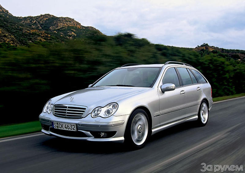

2001 г. Крэш-тест EuroNCAP, 4 звезды, 14 и 17 баллов за фронтальный и боковой удар соответственно. Универсал (модель СТ).
