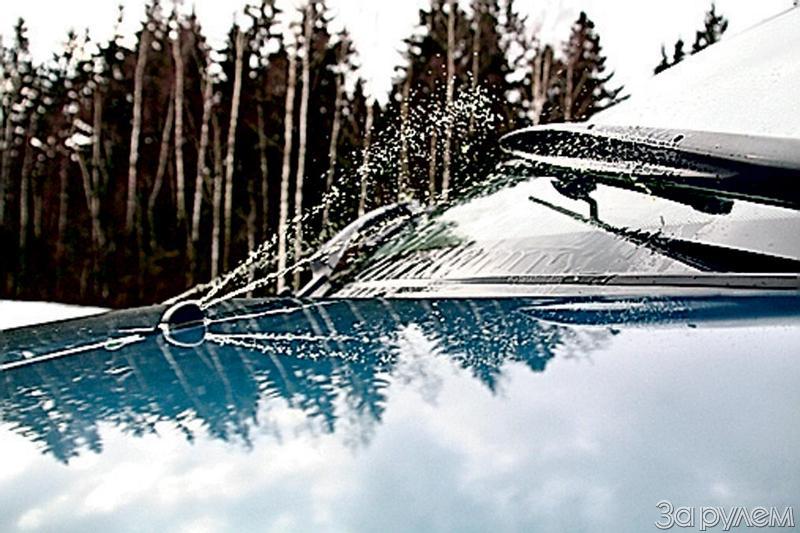

На шестидесятой тысяче установили очередной, четвертый по счету, насос омывателя стекла. Причина – потеря герметичности по валу двигателя. А сейчас пора менять и этот – еле брызжет. Итого средний ресурс – 14 тыс. км.
