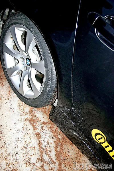

После теоретической части нас приглашают оценить электронных помощников в действии. Для этого приготовлено более двух десятков автомобилей с разной начинкой и обледенелые дороги полигона близ шведского городка Арвидсъяур.
Демонстрационные заезды начинаются с самого эффектного – торможения на дороге со смешанным покрытием. Левая половина – гладкий лед, правая – чистый сухой асфальт. Задача – экстренно затормозить со скорости 90 км/ч.
Первым предлагают опробовать автомобиль, начисто лишенный электроники. Подобный представляется европейцам сейчас как доисторический, хотя значительная часть россиян ездит именно на таких. Да и те условия, что смоделированы на полигоне, в зимней России можно встретить на любой дороге.
Как только колеса оказываются на нужном участке, выжимаю сцепление и бью по тормозам. Не успел и глазом моргнуть, как автомобиль совершил оборот на 360 градусов. На дороге подобное упражнение в лучшем случае закончится в кювете, а о худшем и думать не хочется.
Теперь то же самое, но уже с включенной ABS. Педаль стрекочет под ногой, машина пытается уйти в сторону чистого асфальта, но ее легко удержать на прямой, слегка подруливая. Намного надежнее, чем без электроники.
