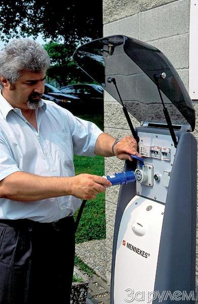

Итак, рецепт мэра прост: ничего не сжигаем, ничем воздух не отравляем – ставим на каждой АЗС мощные электророзетки. Даешь городской электромобиль! Кто бы, однако, дал… Если делать такую машину более-менее доступной, значит, выход один: использовать батареи свинцово-кислотных аккумуляторов. Пробег будет небольшой, зарядка займет не минуты – часы. Но, допустим, пошли и на это ради экологии, но кто подаст ток к нашим розеткам? Электромобиль (один!) с двигателем мощностью, скажем, 50 кВт при ежедневных трехчасовых поездках требует за год более 50 000 кВт.ч энергии. А ведь городской транспорт должен бегать часов по 12 – это тысячи автомобилей и автобусов!
Может, РАО «ЕЭС» планирует увеличить выработку электроэнергии? Да, к 2020 году прирост составит около 324 млрд. кВт.ч. Этого хватит, чтобы перевести весь российский автопарк на электротягу. Но... станет ли легче природе?
