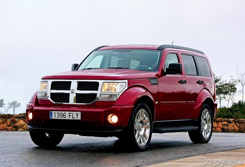

Американец! Видно за версту. В потоке не затеряется, особенно машина такого сочного красного колера. Правда, воображение то и дело рисовало черный «Додж-Нитро» с блестящим «кенгурятником», да с затонированными стеклами, да где-нибудь в московской пробке на Сретенке. Всего второй день в Испании, а уже соскучился…
