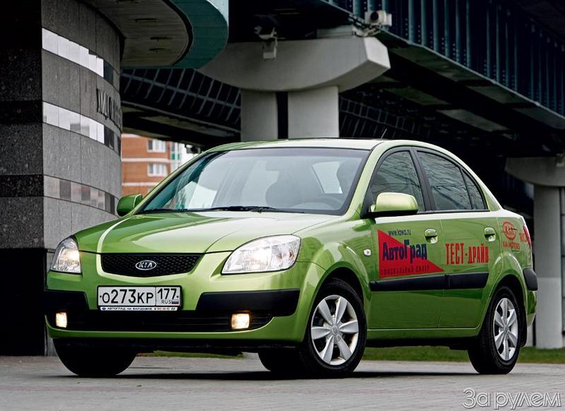

Автомобиль шили по европейским меркам. Броский дизайн, современные формы: убери шильдики, и не скажешь, что перед тобой «кореец». И салон сереньким не назовешь – вкус и опыт чувствуются в формах, оформлении, подборе материалов. Садясь за руль, убеждаешься, что здесь неплохо поработали не только дизайнеры, но и специалисты по эргономике. Кресло для недорогой машины, какой считается «Рио», очень даже пристойное – боковая поддержка не дает спине разгуляться в поворотах, а подушка неплохо поддерживает бедра. По крайней мере, людям среднего роста и немногим выше за рулем будет удобно, да и высоким должно хватить регулировок по высоте и длине. Правда, при этом протиснуться назад сможет только компактный и ловкий пассажир.
Нынче по внешности часто трудно определить, откуда человек родом. Картина проясняется, когда вступаешь в разговор. С «Рио» – похожая ситуация. Тронувшись, быстро понимаешь, что этот «европеец» говорит с корейским акцентом. Например, урчащий звук двигателя напоминает «Хёндай-Акцент». Хотя слышно его только на разгоне – при равномерном движении ненавязчивый тихий голос заглушают разговорчивые шины. Мощности, даже в сочетании с коробкой-«автоматом», хватает для комфортной и даже расторопной езды.
Кстати, простенькую четырехступенчатую коробку «Рио» можно ставить в пример многим «интеллектуальным» агрегатам: она не обдумывает каждое действие водителя, теряя драгоценное время, а четко исполняет команды. Вверх переключается резво, но плавно, а если наступишь на педаль газа, быстренько подоткнет пониженную. Упрекнуть коробку можно, пожалуй, лишь в одном – стартует машина довольно резко. Такая живость хороша при интенсивном разгоне, но немного утомляет в медленно ползущем потоке. Правда, вскоре к этим «выпадам» привыкаешь.
Ждать чего-то сверхъестественного по части управляемости и устойчивости от «Рио» не следует. Машина неплохо стоит на дороге, а в меру острый руль не напрягает на высоких скоростях. Ему бы еще четкость и отзывчивость «автомата» – цены бы не было. А подвеске не повредит дополнительная энергоемкость.
Повороты «Рио» проходит без искорки, зато безопасно. Стоит войти в вираж немного быстрее, чем надо, машина начинает ползти передней осью наружу, гася скорость. Кстати, от многих неприятностей хозяина корейско-российской модели уберегут хорошие тормоза – дисковые по кругу.
