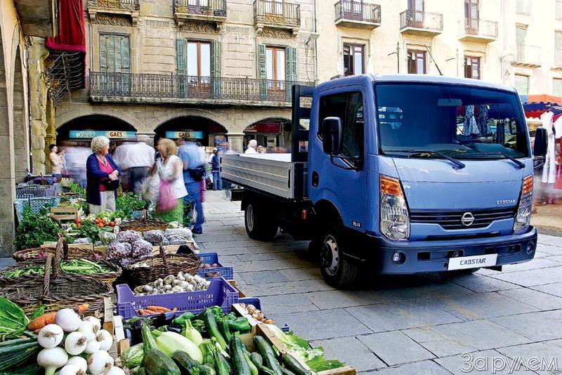

Старшим братом стал японский «Кэбстар», показанный в прошлом году в Ганновере. Новое поколение грузовиков полной массой от 2,8 до 4,5 т создано на совершенно новой платформе и на этот раз – в союзе с французской компанией. «Кэбстары» для Европы уже вовсю сбегают с конвейера завода под Мадридом, причем как с левым, так и с правым рулем – для англичан.
А весной нынешнего года из тех же ворот выехал младший брат-близнец с ромбиком «Рено» – модель «Максити» ухитрилась вклиниться в несуществующий зазор между «Мастером» (2,8–3,5 т) и «Маскоттом» (3,5–6,5 т). Вопрос о внутренней конкуренции французы элегантно обошли, назвав новинку «идеальным продолжением» этих двух семейств. Им, конечно, виднее…
Интересно, а если злая рука отломает эмблемы, как тогда отличить братьев? Обратите внимание на указатели поворота и форму решетки радиатора. У «японца» белые лампочки мигают за оранжевыми стеклами, у «француза» – наоборот. У первого решетка простирается от фары до фары и имеет выступ внизу, французская больше похожа на рот из популярного мультика «Тачки». Вот, собственно, и все. Остальное – унифицировано, а потому все нижесказанное можно в равной степени отнести к каждому из близнецов.
