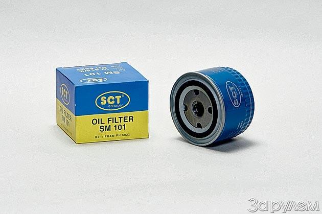

18-е место
SCT SM 101
Ориентировочная цена – 70 руб.
Ничего не изменилось с прошлой экспертизы. Вроде и неплохо сделан, но параметрами совсем не радует. Возможно, сказывается европейский подход к свойствам бумаги и то, что ее явно пожалели. А самый «мягкий» клапан, давление усилия в два раза меньше, чем у всех, – это-то для чего? Вот ресурса и нет совсем.
+ Низкая цена, довольно аккуратное исполнение.
- Самый маленький ресурс и твердое последнее место во всех категориях.
