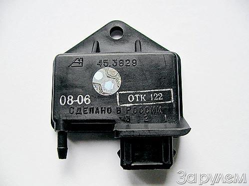

К счастью, датчик давления – не художественное произведение, и чтобы отличить подделку от оригинала, не надо быть искусствоведом. Основные приметы – на фото, а от покупок запчастей в сомнительных магазинах стоит отказаться.
Оригинальный датчик давления воздуха из Калуги. Выглядит аккуратно – поверхности гладкие, без облоя и заусенцев.
Китайский датчик выполнен топорно. На корпусе в местах размыкания пресс-формы ярко выраженные следы облоя.
Такой штуцер нареканий у покупателя не вызовет. А такой должен навести на мысль…
