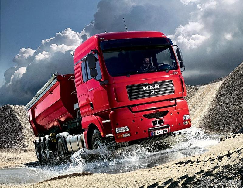

Фирма MAN предлагает выход в виде гидропривода передних колес HydroDrive. Это почти не увеличивает массу, расход топлива, в обычном режиме поведение машины ничем не отличается от заднеприводной. Но на скорости до 30 км/ч водитель может включить подачу масла в цилиндры гидромоторов, установленных в ступицах передних колес. Эти цилиндры расположены звездой, поршни поочередно начинают движение от центра наружу, и их штоки упираются в специальное кулачковое кольцо, заставляя последнее вращаться вместе с колесом.
При давлении масла 420 бар крутящий момент получается вполне достаточным, чтобы тягач преодолел сложный участок. Главное – движение вперед, скорость здесь не важна. Между прочим, если бы фирма пошла по пути обычного полного привода с раздаточной коробкой и приводными валами, это потянуло бы в буквальном смысле на лишние 400 кг!
