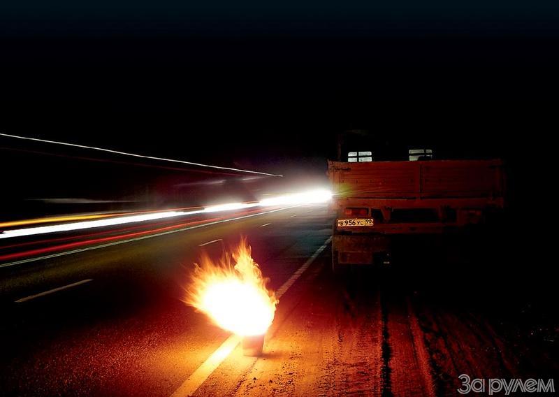

В любом случае в темное время нужно принять все меры, чтобы обозначить автомобиль на обочине. Бывалые водители при ремонте на дороге иной раз в дополнение к знаку аварийной остановки разводят костер, поджигают старую шину или ветошь в ведре с соляркой. Природе, конечно, ущерб, но из двух зол выбирают меньшее.
