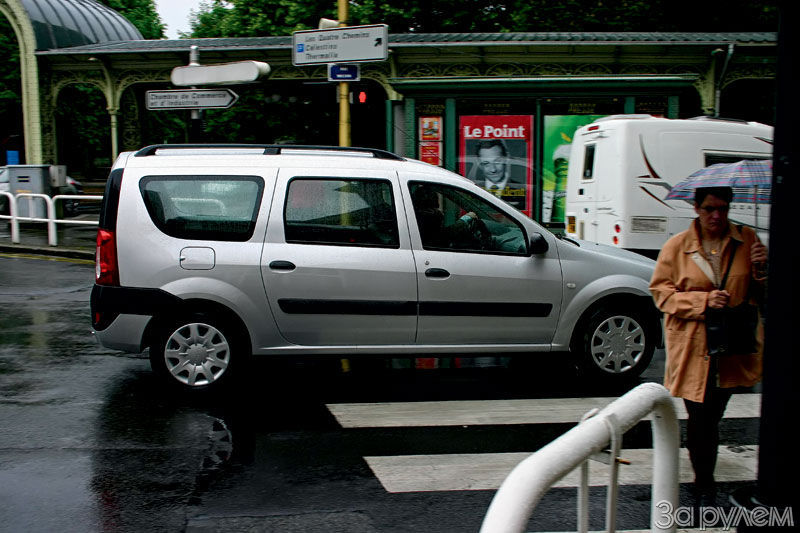

В темноте подземного гаража не было видно, как далеко укатился на своих колесиках чемодан по полу багажника. Как будто бросаешь камень в сухой колодец — сначала тишина, а потом далекое бух; он наконец-то нашел опору… Можно выводить на свет самый большой «Логан» — тоже своего рода чемодан на 15-дюймовых колесах.
Это не «Рено», это «Дачия». И это не Россия, а… скажем так, одна из стран Западной Европы, куда мы прибыли специально для знакомства с универсалом «Логан MCV». Для россиян этой машины не существует — до начала производства и продаж одноименного «Рено». А потому оставим за рамками нашего повествования, где и как нам удалось добыть машину. Ведь не так важно, чей знак на передке, как сами по себе качества автомобиля.
Наш путь лежит во Францию (не спрашивайте, с какой стороны). В невеликом салонном зеркале где-то далеко отражаются неравной ширины двери, за которыми уносится вдаль асфальт платной автомагистрали. Вспоминаем грузовые навыки — все внимание боковым зеркалам! Они, кстати, чудо как хороши — по крайней мере, после скромных овальчиков седана.
Сегодня очень ветрено — а парусность у высокого универсала ого-го! Водитель на всякий случай покрепче вцепляется в руль. Тем не менее ветер не особенно беспокоит, и легкое покачивание мы ощущаем, лишь опережая грузовики. Пока все очень похоже на седан, невзирая на выросший габарит (плюс 200 мм в длину и 115 мм в высоту).
Не будем лукавить, будто 87 сил вполне хватает — нет, не вполне. Конечно, на авторуте (автобане, автомагистрали) хотелось бы большего запаса тяги. 1,6-литрового мотора едва-едва достаточно, чтобы «Логан MCV», приняв на борт законные шесть центнеров, выдерживал ритм легкового потока. Когда на затяжном подъеме мотор киснет и стрелочки начинают клониться влево, стоит вспомнить, что есть еще модификация с 1,4-литровым двигателем — и горка дается как-то легче.
На огромной стоянке супермаркета машину искать не пришлось — тут MCV очень заметно отличается от седана, тем более — от мелочи, составляющей большинство европейского автопарка. Кстати, маневры в тесном пространстве прошли легко — спасибо гидроусилителю, большим зеркалам и одному из авторов, который на первый раз взялся сыграть роль парктроника. Да, кстати: в узкое место лучше заезжайте носом — иначе при плотной парковке не сможете открыть двери багажника. Испытано в деле!
