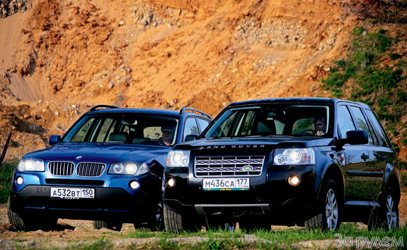

Как можно? У них мало общего! Если речь идет о характере и философии, с этим можно только согласиться. Но и на деле, и по формальным признакам младшие кроссоверы БМВ и «Ленд-Ровер» – очевидные оппоненты. Под капотами тестовых машин настоящее единство противоположностей. Трехлитровая рядная «шестерка» расположена вдоль на БМВ и поперек на «Ленд-Ровере». Будем спорить или ездить?
ВДОЛЬ
Лучше всего у баварцев получаются двигатели: история и название марки обязывают. Мотор с непосредственным впрыском бензина и уникальным биметаллическим блоком цилиндров выдает впечатляющие для атмосферника показатели. Он всегда готов взбодрить вас хорошим толчком в поясницу, раскручивается сверх 7000 об/мин и тянет едва ли не с холостых.
Шестиступенчатый гидромеханический автомат – идеальный партнер мотора. Поначалу он кажется даже слишком напористым. Четкие, резкие переключения, отличная реакция на педаль газа. Несмотря на вспыльчивый нрав, БМВ достаточно экономичен. При умеренной езде за городом укладывается в 10,2 л/100 км, более динамичный стиль поднимает расход примерно до 12,5 л.
БМВ-Х3 не претендует на лавры покорителя бездорожья. Зато горная дорога полигона для него – разминка. Точный, быстрый руль, отличные тормоза, минимальные крены позволяют справляться с крутыми виражами на недоступной для большинства соперников скорости. За рулем БМВ-Х3 возникают ассоциации с хорошим спортивным автомобилем, только… на четверть метра выше. Но у любой медали есть оборотная сторона.
На дорогах неровности ощущаются слишком сильно, а на бездорожье зажатые мощными стабилизаторами подвески вынуждают Х3 задирать в воздух то одно, то другое колесо. Правда, на обычных грунтовках БМВ – отличный компаньон. Энергоемкость подвесок позволяет ехать быстро, не опасаясь пробоя, руль отлично изолирован от неровностей, но достаточно информативен для точного прохождения поворотов. Чем быстрее, тем… комфортнее! Система стабилизации помогает и на грунте, и на асфальте. В первом случае страхует от потери управляемости в скольжении, во втором – успешно обучает правильному, без скольжения, повороту.
Устройство HDC страхует от типичной для шоссейного водителя ошибки – блокировки колес при спуске по крутому скользкому склону. А забраться вверх БМВ сможет и без пониженной передачи, даже с переходом на вторую ступень на 40%-ном (!) подъеме. На пересеченной местности возможности X3 ограничены геометрической проходимостью: длинную базу, небольшие углы въезда и съезда, скромные ходы подвески не спрячешь.
На водительском месте удобно водителю практически любой комплекции. Однако сесть, не обтерев брюками выступающий порог, который в российских условиях всегда будет грязным, сумеет только очень высокий и при этом гибкий. Использовать порог как ступеньку удобно лишь детям – дверные проемы невысоки. Впору порекомендовать галифе и сапоги. Зато развитые пороги отлично защищают боковины от дорожной грязи. Кожаная обивка кресел и вставок в дверях добавляет солидности, а в намеренно грубые продольные швы вшит специальный выступающий кант. То ли для красоты, то ли почесать спину…
ПОПЕРЕК
«Лендроверовский» двигатель по рабочему объему всего на 196 см3 превосходит мотор БМВ и даже располагает чуть большим крутящим моментом. Это отличный агрегат, но на фоне шедевра моторостроения – рядной «шестерки» БМВ выглядит бледновато. Впрочем, «Фрилендер» не для светофорных гонок. Хорошая тяга на «низах», ровный разгон, все в меру быстро и комфортно. Переключения передач, даже на полном дросселе, можно отслеживать лишь по тахометру. В реальной жизни «Фрилендер» проиграет Х3 в разгоне до 100 км/ч полные 2 с, но он ведь и тяжелее, и главные пары «подлиннее», и преимущество БМВ в 40 л.с. со счетов не сбросить. Зато маленький «Ленд-Ровер» едет как большой, солидный автомобиль, а по экономичности уступает БМВ совсем немного – 10,5 л/100 км в спокойном и 13,1 л/100 км в активном циклах.
По разбитому асфальту «Фрилендер» движется столь же невозмутимо. Где-то внизу делают свое дело подвески и шины, не напоминая о себе ни тряской, ни шумом. На грунтовке с ямами энергоемкости подвесок вполне хватает для быстрой езды, а амортизаторы уверенно справляются с раскачкой кузова. Подвесочный компромисс хорош и на извилистой асфальтовой трассе, хотя крены великоваты и недостает быстроты реакций. Еще одна расплата за комфорт – проезд «лежачих полицейских». При повышенной скорости слышен стук – на «отбой» амортизаторы слабоваты.
Хотя «Фрилендер» не блещет реакциями спортивного автомобиля, с поворотами он справляется достойно. Вмешательство системы стабилизации довольно раннее, но деликатное. В большей степени, чем подвески, машину ограничивают сцепные качества шин. Любителям быстрой езды по асфальту за доплату поставят 18- или 19-дюймовые колеса со спортивными шинами 60 и 55% профиля. Тестовый автомобиль, обутый в «Мишлен-Латитьюд» среднего размера 235/65R17, «заточен» на комфорт.
Размеры салона «Ленд-Ровера» заметно больше, чем у БМВ, что в сочетании с высокими дверными проемами способствует удобной посадке. Вертикальная посадка водителя и пассажиров позволят максимально эффективно использовать длину салона. Хотя «Фрилендер» всего на 91 мм выше БМВ, разница в посадке и обзорности очень ощутима. Приподнятые края капота помогают при маневрах в стесненном пространстве.
И все же лучше всего «Фрилендер» проявляет себя на пересеченной местности. Конечно, у завсегдатаев «трофи» такие препятствия не вызовут ни малейшего интереса, но разъезженная грунтовка в карьере для современного «паркетника» – нешуточное препятствие. На «Фрилендере» дорожный просвет и достаточно большие углы въезда и съезда позволяют пересекать колеи под любым углом. Недостаток сцепления с грунтом дорожных шин восполняет система Terrain Response. Она предлагает четыре режима управления полным приводом: для хороших дорог, для скользких покрытий, для грязи и колеи, для песка. Последний допускает дозируемую пробуксовку ведущих колес ради наибольшей тяги, но препятствует «самозакапыванию» автомобиля. Для водителя, впервые решившего выехать на песок, – хорошая помощь.
КЛАССОВЫЕ ПРЕДРАССУДКИ?
Вместимость и проходимость никогда не были основными качествами, определяющими успех кроссоверов. Гораздо важнее совокупность всех свойств. Зажигательный характер БМВ в сочетании с незаурядными способностями в поворотах делает его уникальным в своем классе. Но отличной динамики недостаточно – сумма комфорта, управляемости и внедорожных способностей выводит «Фрилендер» вперед. По сравнению с прежней моделью он стал на класс выше, не столь сильно увеличившись в размерах. Теперь «британец» на равных соперничает с одним из самых технологически продвинутых и дорогих конкурентов. На поляне среднеразмерных кроссоверов класса премиум стало теснее...
Анатолий Фомин: «Ленд-Ровер» полнее отвечает требованиям большинства, а вот БМВ-Х3, особенно в топовой версии, ориентирован на нетипичных индивидуалистов».
BMW X3 3.0 si – это не роскошный автомобиль для поездок за город, а спортивный снаряд для любителя экстремального отдыха. Если вы совпадаете характером, он вам понравится.
Общая оценка 8,2
+ Отличная динамика, мощный и экономичный двигатель, спортивная управляемость, эффективные тормоза.
- Жесткая подвеска, ограниченная проходимость, нет полноразмерного запасного колеса, неудобная подножка.
LAND ROVER FREELANDER 3.2 HSE – самый удачный современный «Ленд-Ровер». Точный баланс комфорта, удобства, стиля, внедорожных качеств. Отличный выбор для рациональной натуры.
Общая оценка 8,7
+ Просторный салон, комфортабельная подвеска, мощный тяговитый двигатель, хорошие внедорожные способности.
- Небольшой багажник с высоким уровнем пола, недостаточно задемпфированные «на отбой» подвески.
