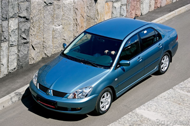

На протяжении нескольких лет модель девятого поколения оставалась лидером продаж на российском рынке. Лишь в 2006 году она сдала позиции из-за ограничения поставок во втором полугодии на 40% (завод готовился перейти на выпуск «Лансера» десятого поколения). Однако распроданный тиражом 47 000 экземпляров чистокровный «японец» по популярности уступил лишь «отечественным иномаркам» – «Форду-Фокус» и «Рено-Логан».
Желающие до конца нынешнего года могут купить машину новой, их пока еще производят. Кому не по карману даже скромная, с мотором 4G13 (1,3 л) комплектация «Инвайт» (Invite) за 339 000 руб. ($14 890) – дорога на вторичный рынок, где предложений хоть отбавляй. За авто из первых партий просят около $10 000, трехлетки продают от $11 000, а годовалые авто – от $13 000.
Машины с азиатских рынков попадаются крайне редко, а из Европы их и вовсе нет. В Евросоюзе «лансеры» не популярны, – очевидно, поэтому не проводили даже крэш-тест в рамках EuroNCAP. Австралийская же ANCAP (аналог EuroNCAP) наградила «улана» лишь тремя звездами: 10 баллов из 16 за фронтальный удар, столько же за боковой. Похожая картина у американской NHTSA, несмотря на разницу в методике (удар в жесткий барьер со 100%-ным перекрытием на скорости 55 км/ч) – четыре звезды из семи возможных. Слабое место при ударе – пол, однако в штатной эксплуатации претензий к кузову нет. Коррозия обходит его стороной, двери не проседают, а элементы интерьера долго сохраняют молчание. Но не все.

2003 г. Представлено 9-е поколение Mitsubishi Lancer. Кузова: седан, универсал (Wagon). Бензиновые двигатели Р4: 1,3 л, 60 кВт/82 л.с.; 1,5 л, 81 кВт/110 л.с.; 1,6 л, 72 кВт/98 л.с.; 1,8 л, 96 кВт/130 л.с.; 2,0 л, 99 кВт/135 л.с. Привод передний, М5 или А4 (АКП Invecs II).
