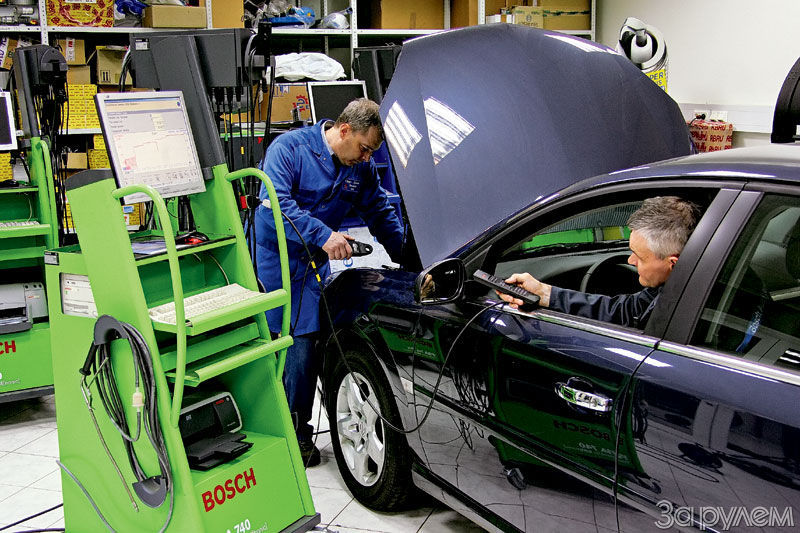

Двигатель и его системы громоздкого оборудования не требуют. Чтобы считать коды неисправностей, хватает портативного сканера. Но для окончательных выводов этого, как правило, недостаточно – сложный организм требует комплексного подхода. Необходимое дополнение – четырехкомпонентный (СО, СО2, СН, О2) газоанализатор. В его показаниях содержится масса полезной информации, важно лишь суметь ее прочитать. Так, снижение уровня СО2 связано с пропусками воспламенения или дырами в выпускной системе, избыток СН образуется при неполном сгорании топлива и повышенном расходе масла на угар и т.д.
Давно канул в Лету неудобный компрессометр – нынче этот параметр оценивают по току, потребляемому стартером на такте сжатия в каждом цилиндре (разумеется, при отключенном бензонасосе). Компактный тестер позволяет оценить состояние энергосистемы (измеренные на разных режимах токи и напряжения сравнивают с эталоном). Придумали даже прибор, реагирующий на присутствие СО2 в охлаждающей жидкости. Его задача известить о негерметичности – обычно стыка блока и головки цилиндров!
