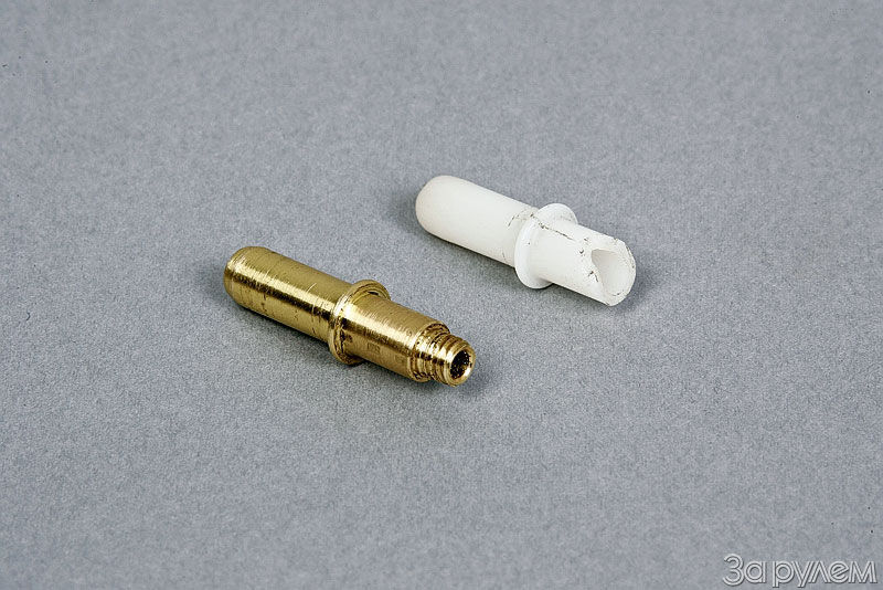

Ну а если штуцер все же сломан? Посетовав на хрупкость пластмассы или излишнюю мощь пальцев, осмотрим повреждение. Если силовой корпус не пострадал, вам наверняка захочется заменить пластмассовые штуцеры металлическими. Обратитесь к любому токарю и закажите ремонтный штуцер — например, из латуни. В оставшемся после поломки отверстии нарежьте резьбу М6 — туда ввернете и зафиксируете эпоксидным клеем латунный штуцер. Перед нарезкой резьбы снимите с насоса регулятор давления, чтобы в него не попала стружка — она может нарушить его тарировку.

Ремонтный штуцер для пластмассового бензонасоса. Материал — латунь. Вынужденное сужение канала не сказывается на работоспособности системы питания двигателя. Но при последующих операциях со шлангом будьте очень осторожны: ведь пластмасса крепче не стала, после переделки опасное сечение — по-прежнему на стыке нового штуцера с корпусом. Поэтому при установке и снятии шлангов на жесткий штуцер не нажимайте.
