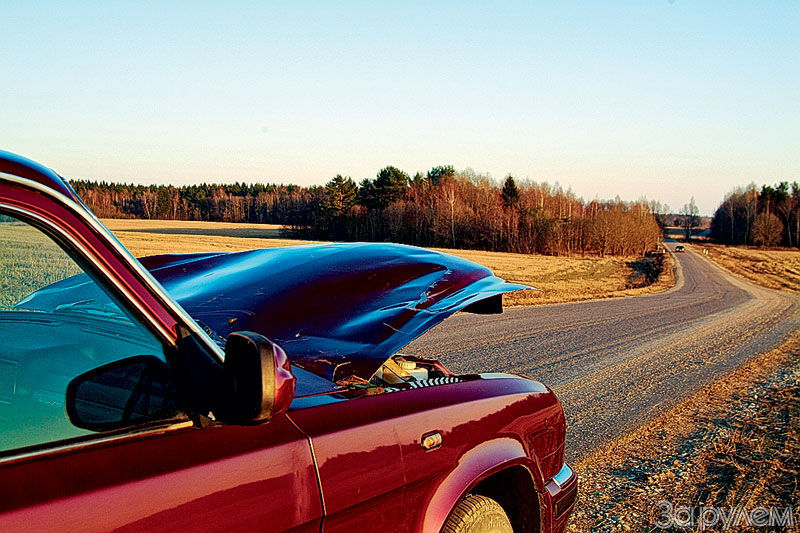

Капот нашей «Волги» начал подъем на скорости около 90 км/ч, но то ли скорости не хватило, то ли петли оказались туговаты – взлет затянулся на несколько мгновений и коллега, сидевший за рулем, успел сбросить скорость. Ветровое стекло не пострадало, но капот оказалось проще заменить, чем выправить. Замок капота новой «Волги» – конструкция 60-х годов прошлого столетия. Верой и правдой служил он на автомобилях ГАЗ, легко выдерживал и военную, и госприемку и всегда работал как часы. Но пришло время рестайлинга, и замок оказался на сквозняке – грязь и соль с дороги садятся на него без помех. Защелка замка теряет подвижность и со временем зависает в открытом положении. Страховочный крюк тоже подводит – слаба пружина, а сам рычаг крюка ложится на панель, препятствуя его закрытию.
