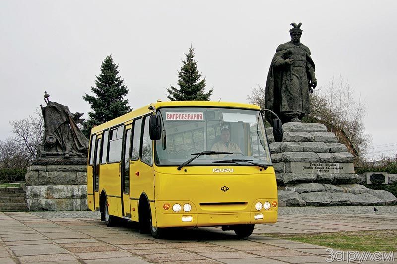

Автобус малого класса длиной 7,4 м выпускают в двух основных модификациях. Пригородный 27-местный «Богдан-А092» оборудован комфортабельными парными креслами по бортам, но имеет совсем узкий центральный проход. Сзади может быть как полноценная автоматическая пассажирская дверь во всю высоту борта, так и укороченная распашная аварийная – в последнем случае около нее помещается еще два дополнительных кресла. К потолку салона подвешены багажные полки, под приподнятым последним рядом кресел багажный отсек объемом около двух кубометров. Имеется и «люксовый» вариант «Турист» – в отличие от базовой модели со стеклами на резиновых уплотнениях, здесь вклеенные окна, богаче отделка салона, есть кондиционер. Для него часто заказывают не стандартные поворотные двери с пневмоприводом, а сдвижные на параллелограммном механизме и с электроприводом.
Вторая модификация – это 22-местный городской «Богдан-А092.1» с одинарными сиденьями по правому борту. Благодаря этому проход достаточно широк, а пассажиро-вместимость, включая стоячие места, достигает 43 человек. Здесь две полноценные пассажирские двери, а незатейливый салон выполнен из легкомоющихся материалов.
Обе модификации имеют каркасно-панельный кузов, сваренный из прямоугольных труб и плоских панелей – последние вырезают из листа на лазерном раскроечном станке «Трумпф» (Trumpf). Штампованных деталей нет, носовой и кормовой элементы сложной формы выклеены из стеклопластика. Общая особенность – оригинальная рессорно-пневматическая задняя подвеска. Пара пневмоподушек не только позволяют сохранять постоянный дорожный просвет независимо от количества пассажиров, но и устраняют крен кузова при несимметричном их распределении. Классическая компоновка обусловила наличие в передней части салона высокого подиума, под которым прячется рядный четырехцилиндровый турбодизель «Исудзу». Учитывая малое тепловыделение двигателя, установлен автономный отопитель «Вебасто».
Механическая начинка двух модификаций несколько разнится. У пригородной двигатель 4,75 л, 145 л.с. снабжен интеркулером и сблокирован с шестиступенчатой коробкой передач, передаточное отношение главной пары 4,1, дисковые тормоза спереди, а максимальная скорость достигает 105 км/ч. Городской автобус, на котором довелось прокатиться, может разгоняться лишь до 75 км/ч и при этом шумно требует следующую передачу – здесь мотор 4,6 л, 121 л.с. (как на большинстве грузовиков NQR71P), пятиступенчатая коробка, главная пара 5,86 и барабанные тормоза по кругу. Моторы удовлетворяют экологическим требованиям Евро II или Евро III, на подходе и Евро IV.
Все механические агрегаты японские, контейнеры с ними морем доставляют в Одессу, а затем на грузовиках везут в Черкассы. Немало и других импортных элементов: сиденья польские или украинские, внутренняя обивка салона российская или украинская, приводы дверей чешские или турецкие, пневморессоры венгерские, компрессоры и тахографы польские, шины российские. Таким образом, доля Украины в себестоимости составляет лишь чуть больше половины – уровень локализации производства 51%. Цена автобуса на родине $38–39 тыс., в России она вырастает до $41,5 тыс. и выше. Но это сейчас, в будущем она может снизиться...
