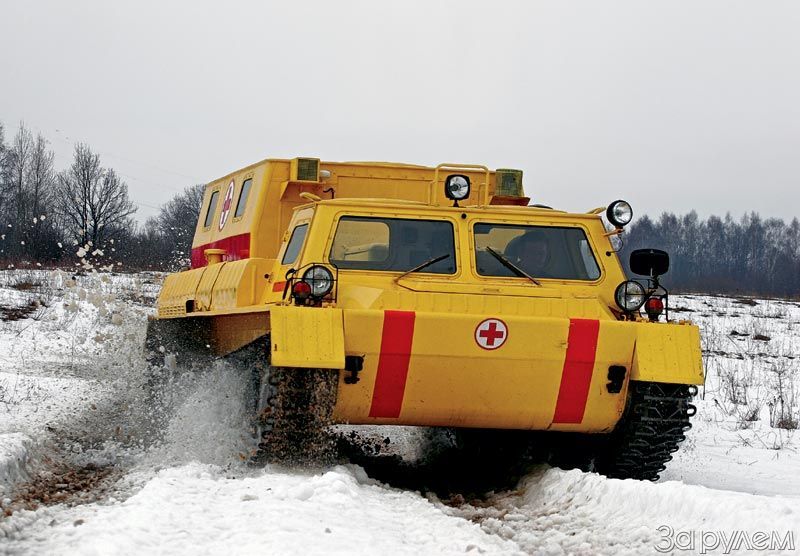

На необъятных просторах России все еще достаточно мест, куда можно только долететь, и то лишь в хорошую погоду. «Группа ГАЗ» предложила свой, земноводный вариант «скорой». Суть в следующем: использовать для оказания помощи больным из труднодоступных мест специальное транспортное средство на базе плавающего гусеничного вездехода ГАЗ-34039.
ГДЕ ПЕХОТА НЕ ПРОЙДЕТ
Базовая модель, разработанная конструкторами ГАЗа и выпускаемая на Заволжском заводе гусеничных тягачей (ЗЗГТ), производится далеко не первый год и успела заслужить уважение потребителей – геологов, нефтяников и военных.
Основа вездехода – герметичный водоизмещающий несущий корпус, к которому крепятся балансиры (рычаги) катков, двигатель, коробка передач, раздатка и прочее. Проверенная временем конструкция имеет, пожалуй, только один существенный недостаток – низкий виброакустический комфорт. Впрочем, изначальный заказчик – Министерство обороны на такие мелочи внимания не обращал. По его же требованию машину сделали низкой и компактной, следствием чего стала весьма и весьма плотная компоновка.
В кабину водителя ведет небольшая дверца, через которую надо изловчиться пролезть внутрь, не наступив на подушку сиденья. Посадка вполне удобная, хорош и обзор. Все это благодаря отсутствию громоздкого руля и его колонки – вместо них здесь два рычага управления по бокам кресла. Справа от водителя покатый капот, под которым скрываются агрегаты. Расположены они в непривычной последовательности: первой идет угловая главная передача привода передних ведущих звездочек, за ней – демультипликатор и коробка передач. Точно так же, друг за другом, выходят «на поверхность» их рычаги управления. В конце цепочки за кабиной – минский дизельный двигатель с турбонаддувом (такой же используют на «Валдае»). Все это хозяйство позволяет машине без труда покорять направления со скоростью до 60 км/ч. Водные рубежи тоже не проблема, но плыть приходится в десять раз медленнее, поскольку движителем служат те же гусеницы (ни водомета, ни гребного винта создатели не предусмотрели). А чтобы не заблудиться в бескрайней глуши, внедорожник снабдили GPS-навигацией и, на крайний случай, радиомаяком.
