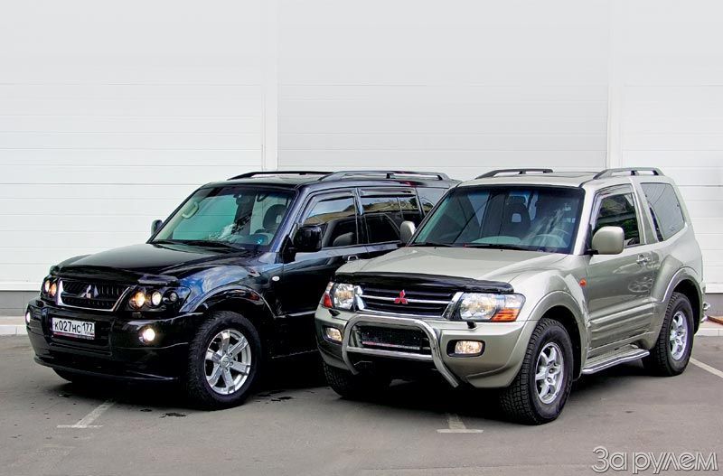

«Паджеро» третьего поколения, о котором пойдет речь, не утратил популярности, завоеванной предшественниками. Уступив «должность» в конце прошлого года модели четвертого поколения, отставник по-прежнему в строю. И в цене: на вторичном рынке в Москве даже за трехдверные «праворучки» 1999 года просят не меньше $19 000, а за трехлетки – от $29 700.
