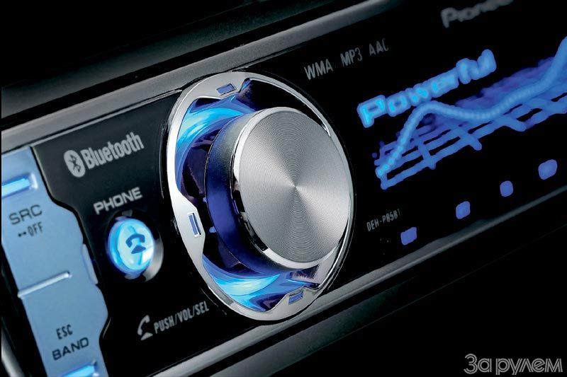

PIONEER DEH-P85BT
Ориентировочная цена – 13 000 руб.
Стильный, модный и слегка дерзкий дизайн отличает большую часть ресиверов Pioneer из макушки модельного ряда.
Фирменный OEL-дисплей неплохо смотрится и читается. Если кого-то раздражают заставки, их можно убрать. А вот количество кнопок поначалу удивляет. Их сократили до минимума, возложив большую часть функциональности на энкодер, который не только поворачивается и нажимается, как это обычно бывает, но и наклоняется вверх/вниз и влево/вправо. Передняя панель – моторизиванная, с изменяемым углом наклона.
Приятная деталь – русифицированное меню! Такое сплошь и рядом встречаешь на телевизорах, а вот в автомобильной технике его почему-то не жалуют. Линейных выходов три пары: фронт, тыл, сабвуфер. Предусмотрены как ФНЧ (фильтр низких частот), так и ФВЧ, который логично использовать, когда в системе появляется сабвуфер (дабы уменьшить нагрузку на обычную широкополосную акустику низкими частотами).
Воспроизводимые форматы – MP3, WMA, WAV, AAC. Подключение iPod – через специальный кабель, а если нужен USB-интерфейс, то можно докупить адаптер. В комплекте – беспроводной пульт ДУ, но предусмотрена возможность подключения и обычного (того, что с проводами). Например, через специальные переходники можно подключить штатные кнопки на руле.
Ресивер работает с устройствами Bluetooth-аудио и Bluetooth-телефонами. В числе функций – работа с листами звонков, импортирование записной книжкой с телефона, автоответ и т.п.
