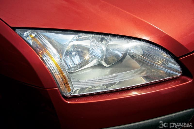

Итак, дано – «Форд-Фокус» с омывателем фар, девять конусов со светоотражающим покрытием и два человека, желающих провести летнюю ночь в беготне вокруг конусов в глухом тупике.
Загрязнение моделируем: тщательно собираем пыль с дороги, засыпаем в бутылку, разводим водой и старательно взбалтываем. Полученную взвесь переливаем в садовый опрыскиватель и аккуратно распыляем на включенные фары, не забывая выдерживать паузу для высыхания крошечных капель воды. Результат не скорый, зато отличный: фары едва просвечивают сквозь равномерный слой грязи.
В очищенный и промытый бачок залита смесь моющего средства для стекол с водой в соотношении 1:5 – как положено «для сильных загрязнений». Прежде чем начать процедуру «омовения», озаботимся регистрацией результатов. Их фиксирует со штатива профессиональная цифровая фотокамера при определенных параметрах экспозиции и чувствительности матрицы. Полученные снимки просматриваем в программе Photoshop, измеряя яркость одинаковых фрагментов изображений. По трем точкам определяем среднюю величину, значения яркости пересчитываем от максимума (при чистых фарах); результаты – на графике.
Для наглядности в тех же условиях фотографируем и пешехода на обочине. Разумеется, в одежде без световозвращающих элементов – с ними видимость улучшается в разы! Расстояние от автомобиля до первого конуса 15 м, между конусами – 5 м. Все замеры выполнены для ближнего света фар.
МЫТЬЕМ, А НЕ КАТАНИЕМ
Так велика ли разница в освещенности дороги чистыми и грязными фарами? Огромна! Даже по «теоретическим» выкладкам с замерами световой поток грязных фар почти вчетверо ниже, чем чистых. То есть пешеход, которого водитель машины с чистыми фарами увидит примерно за 45–50 м, при грязной «оптике» заметен лишь на вдвое меньшей дистанции. В зависимости от скорости это 1–1,5 секунды. Как раз те самые, которых может не хватить…
Омыватель фар у «Фокуса» включается одновременно с омывателем стекла, но лишь на каждое четвертое нажатие, или после длительного перерыва. Длительность подачи жидкости на фары не зависит от воздействия на кнопку в торце рычага. После первого «полива» на вид состояние фары практически не улучшилось, но световое пятно на дороге стало немного ярче. А после трех включений (12 нажатий) заметно посветлело. Граница обнаружения пешехода отодвинулась на 15 м, но на вид стекло фары так и осталось грязным, разве что ровный фон сменился заметными разводами.
После шестикратного применения (24 нажатия) дистанция обнаружения пешехода увеличилась еще на пять метров, а яркость достигла 67% от «чистого результата». При этом на вид стекла фар назвать даже местами чистыми было бы большим преувеличением. Продолжим? Увы, больше 75% от нормы «омытые» фары так и не выдали, а вот жидкость в бачке закончилась! А ведь ее было 4 литра!
Губка и канистра с водой справились с задачей гораздо лучше – стопроцентная повторяемость результата убедила в корректности измерений.
