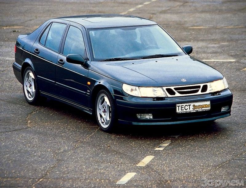

Все семь лет службы СААБ исправно посещал специализированные СТО. Мы строго соблюдали рекомендации завода как по срокам замены технических жидкостей, так и по их качеству. Из крупных внеплановых затрат отметим ремонт автоматической коробки передач (дважды!) и без конца ломающийся маршрутный компьютер. Но вот показания одометра перевалили отметку в 110 000 км. Для отечественного автомобиля это критический возраст, для большинства иномарок – пора зрелости. В одном из салонов наш СААБ по трейд-ин оценили в $12 000 (увы, дорогие авто сильно теряют в цене!), но мы решили пока не продавать его, а обслуживать своими силами – посмотрим, во что обойдется содержание подержанного автомобиля с известной родословной. Но вначале оценим его состояние с пристрастием и обслужим по полной программе.
