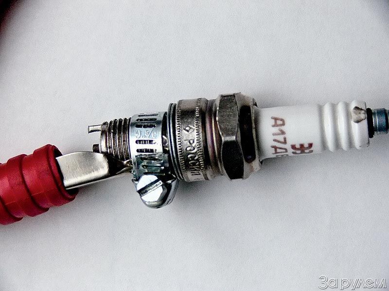

Пример. Как проверить, приходит ли высокое напряжение на свечу? Кто-нибудь скажет: мол, это просто – снять с нее провод, вставить в наконечник подходящий гвоздь, включить зажигание и, прокручивая коленвал, аккуратно подводить «приспособление» к «массе»... – при каком-то зазоре должна появиться искра. Тут сделаю одно замечание. Если искра легко, с хорошим щелчком, «прошивает» миллиметров десять воздуха, то с напряжением порядок. Но не допускайте работы катушки при очень большом зазоре (некоторые даже хвастают тем, что у них искра «аж голубая» и вдвое длинней) – даже в простейшем зажигании «копейки» перегруженная катушка может отказать из-за пробоя изоляции и т.п. Значит, при проверке провод надо надежно закрепить, чтобы зазор воздушного разрядника оставался в пределах допустимых 10–11 мм.
С системами посложнее такие шутки тем более неуместны. Например, не советуют необдуманно снимать со свечи провод, дабы не повредить катушку или коммутатор, особенно на работающем двигателе. Зажигание может отказать, а то и хозяин ненароком опробует свой «электрошокер»! Не стоит ставить такие опыты и на машинах с другими современными системами зажигания.
В системах с модулем зажигания (например, 1,5-литровых двигателей ВАЗ-2111 и 2112) проверить работоспособность двухвыводных катушек удобно несложным приспособлением – по одному на каждую катушку. Годится оно и для двигателя ВАЗ-21114 рабочим объемом 1,6 л. На этих двигателях одна катушка обслуживает первый и четвертый цилиндры, другая – второй и третий. Соответственно, два представленных здесь пробника включаем в высоковольтные провода первой и второй свечи. Если в разрядниках видны мощные искры, то катушки модуля и все цепи до них исправны, а причина неполадок с двигателем в чем-то другом. Например, пора заменить свечи.
