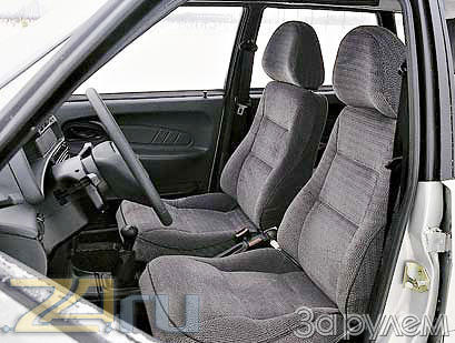

Итак, основная причина ваших проблем - панель. На «Самарах» она делается из твердого (гремучего) пластика, а не из пористого (вспененного) композитного материала, который применяется в иномарках. Для того, чтобы «смягчить» зазоры, вам вполне подойдет испытанное в массах хозяйственное средство, продающееся на рынках и в хозтоварах, - самоклеющийся уплотнитель для окон. Он бывает пенополиуретановый или полый резиновый и, к сожалению, светлый.
Теперь - начать и кончить, т.е. снять панель, вытащить все съемные детали и оклеить их снизу по периметру уплотнителем. Жаль только, что для мелких деталек типа регулятора температуры уплотнитель не подходит: толстоват (некоторые умельцы ухитряются обрабатывать застывающим силиконовым гелем...)
Так же точно имеет смысл оклеить и дверные панели.
