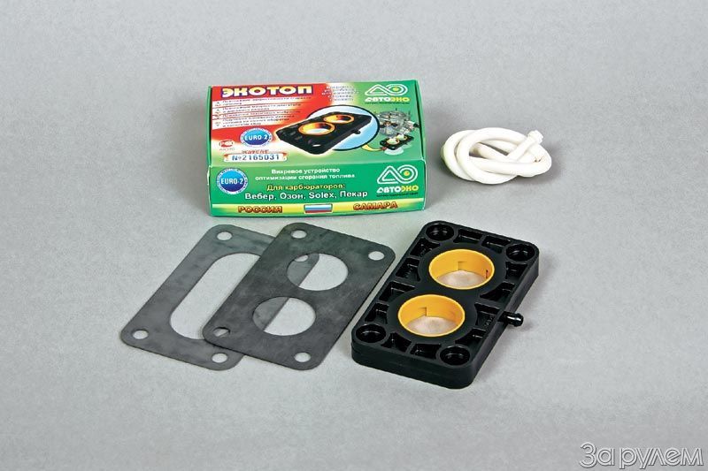

Изделие понравилось сразу: симпатичное, недорогое, да и ломаться нечему. Но главное – полезное: карбюраторных машин в России – с десяток миллионов: ездят они не бог весть как и дурно пахнут. А «Экотоп» дарит им прирост мощности, улучшение приемистости, экономию топлива на малых оборотах и – внимание! – соответствие нормам Евро II! Принцип работы, согласно описанию, простой: под карбюратор ставится прокладка с завихрителями и отверстиями, через которые воздух подсасывается за дроссельные заслонки. Крупные капли бензина, которые в карбюраторе сгорают не полностью, разбиваются здесь на более мелкие – никаких чудес. Остается измерить величину эффекта.

Но откуда эффект по линии экологии – неужто все рассуждения о вреде турбулентности – враки теоретиков? А что, если из проставки под карбюратор вообще выкинуть «специально рассчитанные» турбулизаторы-завихрители? Пусть подсос воздуха в задроссельное пространство идет только через «дырочку в правом боку» самарского устройства.
Эффект… усилился! И создает его вовсе не турбулизация, а простое обеднение смеси! Альфометр газоанализатора это четко подтверждает. А эффекты в области холостого хода тем и объясняются, что обеднение смеси в этом диапазоне настроек мотора особенно сильно влияет на его работу. На средних и больших нагрузках токсичность хоть и уменьшается, но состав смеси уже становится неоптимальным. Отсюда и замеченный устойчивый рост расхода топлива. Но почему тогда не падает мощность? Да все просто! На полном дросселе добавка воздуха через маленькую дырочку ничтожна по сравнению со штатным расходом воздуха. К тому же смесь на мощностных режимах богатая, так что небольшое обеднение практически не вредит.
