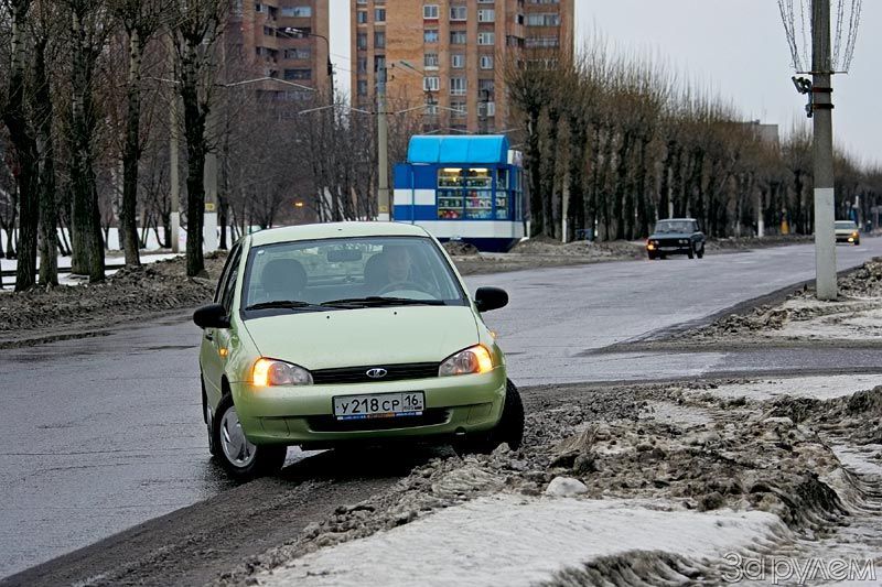

Недели две горящий на щитке сигнал назойливо напоминал о дорогой и бесполезной опции, а потом примелькался и уже не тревожил. Но ЭУР вдруг стал подавать признаки жизни. Сигнал время от времени гас и усилитель включался в работу. Ненадолго, часа на два в день. График работы «малолетки» был довольно свободный – рабочие часы набирал в несколько приемов, минут по 30–40 за раз. Дмитрий вывел закономерность. Утром, пока мотор холодный, смены были длиннее, а по мере прогрева сокращались. Прошел еще месяц; как-то вечером на пустынном шоссе в очередной раз погас сигнал и ЭУР взялся за работу.
КУДА Ж ПОСКАЧЕТ МОЙ ПРОКАЗНИК?
Не зря говорят: заставь дурака богу молиться – лоб расшибет! На легкое подруливание ЭУР отозвался со всей доселе дремавшей силой – рванул руль влево так, что чуть не оторвал хозяину пальцы. Представьте, скорость под сотню, дорога ровная, как стрела, в салоне журчит музыка и вдруг руль до упора влево – обхохочешься! А говорят, «Калина» – скучный автомобиль!
Повезло – встречная машина была далеко, обочина пологая и без деревьев. Бросок завершился выездом в поле. Двигатель работал, ЭУР, как водится, уже отдыхал, а дрему как рукой сняло! Что ж, первая атака успешно отбита – жертв и разрушений нет, можно потихоньку ехать домой.
Вторая случилась в городе через несколько дней, но условный рефлекс был уже выработан: обе руки на руле, хват закрытый, плотный и скорость 60. Дорога с односторонним движением и разделительным газоном, поэтому ни ЭУР, ни встречный грузовик не имели никаких шансов. Остановился впритирку к бордюру.
Третий звонок был и вовсе безобидным. На стоянке с работающим двигателем в ЭУРе что-то щелкнуло, он привычно отработал влево, а из-под панели потянуло горелой изоляцией. Дольше испытывать судьбу Дмитрий не решился и здесь же внес изменение в конструкцию – сорвал с ЭУР провода.
