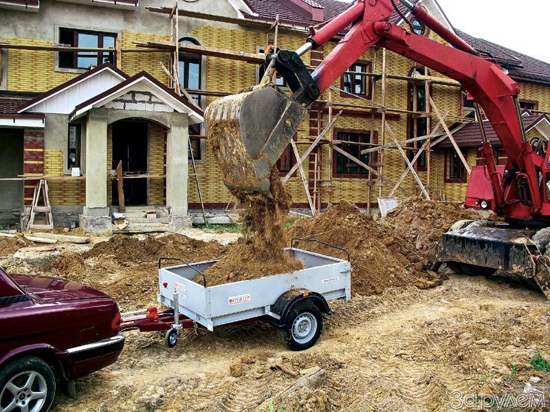

Острословы говорят, что труд создал из человека лошадь. Шутка, конечно, но доля правды в ней есть. Выгрузить из легкового прицепа песок лопатой не намного легче, чем загрузить. А нельзя ли сделать так, чтобы он сам высыпался? Оказывается, можно, и некоторые заводы уже выпускают самосвальные модификации прицепов. Кроме того, немало обычных прицепов оснащено дышлом, складывающимся для вертикального хранения в гараже. Если немного доработать конструкцию, получим вполне работоспособную самосвальную опцию.
Переделка нашего прицепа КМЗ-8284 свелась к переносу фонарей из-под платформы на боковые борта. Сделали это ради безопасного увеличения угла опрокидывания. На штатном месте фонари хоть и защищены, но при самосвальной разгрузке на рыхлом грунте могут пострадать.
Для разгрузки нужно снять задний борт – он на петлях и защелках, снимается за несколько секунд – положить сзади под колеса упоры и освободить фиксатор дышла. Осталось подать автомобиль назад – и шарнирно закрепленное дышло опрокинет кузов. Угол опрокидывания ограничен лишь свободой сцепки прицепа с шаром тягово-сцепного устройства, поэтому не переусердствуйте, иначе ее недолго сломать.
Еще одно ограничение – конструктивное. Мощной рамы, присущей настоящим самосвальным кузовам, здесь нет, поэтому перегруз сверх нормативных 370 кг нежелателен.
Другое дело – специализированный прицеп-самосвал 82940Т «Трейлер». У него практически вечная независимая резиножгутовая подвеска, рама, прочный каркас кузова, жесткое треугольное дышло и съемный задний борт. Этот работяга везет столько, сколько влезет, а при разгрузке готов поднять кузов почти вертикально – останется лишь смахнуть веником те малые крохи груза, что прилипнут к бортам.
Прицеп оснащен гидроцилиндром и ручным насосом – подъем кузова занимает около двух минут. Все железо защищено от коррозии горячим цинкованием (окунанием в ванну с расплавленным металлом) – так слой цинка получается примерно в 10 раз толще, чем при электролитическом покрытии. И хоть модель эта не конкурент КамАЗу, быть профессиональным средством производства ей вполне по силам.
