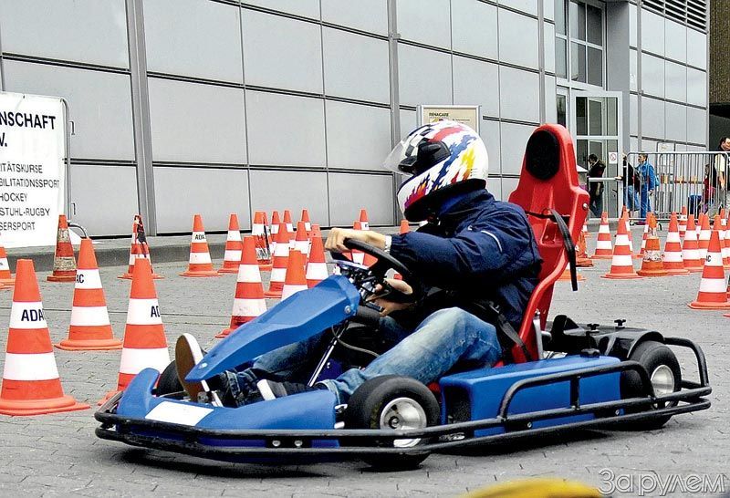

Для этой категории водителей (кстати, весьма многочисленной и разнообразной) можно приспособить любой автомобиль, в зависимости от финансовых возможностей конкретного человека: фирмы с богатым опытом готовы переоборудовать хоть «Порше-Кайман». Более того, инвалидам не заказаны ни автоспорт (кросс на квадрицикле или картинг, ни «караванинг» – путешествия с дачей-прицепом со встроенным лифтом. Но, конечно, выбранное транспортное средство сначала доверяют специализированной фирме для индивидуальной «подгонки». Мы познакомились с работой одной из них под названием «Параван».
