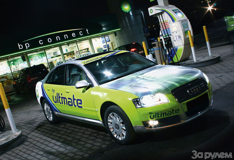

Автомобиль был заботливо укрыт чехлом, и вот его сняли… Трудно не заметить логотипы топливной компании, если ими оклеен весь кузов... «Восьмерка» оказалась с головы до ног изукрашена цветами и символикой BP, и в частности логотипом недавно выведенного на рынок бензина класса премиум ВР Ultimate. Мы недаром оговорились, что европейский Normal лишь примерно соответствует российскому 95-му, равно как другие типы – российским аналогам. Несмотря на достаточно жесткие ГОСТы по качеству топлива, содержанию в нем тех или иных веществ, многие компании позволяют себе обманывать покупателей, заливая в баки автомобилей откровенную бурду, порой уничтожающую двигатели. При создании BP Ultimate ставилась прямо противоположная задача – предложить потребителю новый тип бензина, не только соответствующий всем современным европейским требованиям, но и обладающий новыми свойствами, важнейшее из которых способность очищать детали двигателя во время работы. Именно это качество представители BP и хотели наглядно продемонстрировать всем желающим, а более всего – скептикам, не верящим в исключительные свойства нового бензина.
Для реализации идеи придумали взять автомобиль с V-образным двигателем (например, Audi A8 4.2) и установить на него две раздельные системы подачи топлива, каждую с собственным баком, топливопроводом, рейкой и инжекторами. Все вместе именуется сплит-системой. В одну систему залить бензин АИ-95 с первой встречной московской заправки, в другую – BP Ultimate 95. А чтобы показать, насколько отличаются по чистоте половинки двигателя, установить в коллекторы своеобразные «глазки», чтобы каждый желающий мог полюбопытствовать. Решение, конечно, простое до гениальности, но для воплощения требовались высококлассные технические специалисты. Кто может быть лучше инженеров Abt Sportsline с их огромным опытом в тюнинге и автоспорте? Каждую Audi, в том числе и нынешнюю «восьмерку», они разобрали по винтику…
